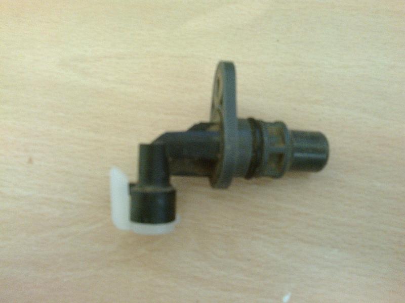

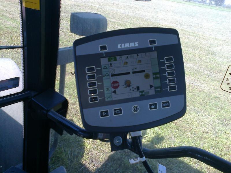

#144 Sötét Paraszt
2016-02-03 08:47:36
Válasz Gabika6330 Pr. #143. hozzászólásáraAkkor mi van benn nyomógomb? Milyen monitor van hozzá? Ilyen ?
#143 Gabika6330 Pr.
2016-02-03 06:13:18
Válasz Sötét Paraszt #142. hozzászólásáraSzenzor nincs benne,kamra ajtó,rámpa 0 hiba.smile thumbupcool
#142 Sötét Paraszt
2016-02-02 19:46:57
Válasz Gabika6330 Pr. #141. hozzászólásáraFímérző szenzorok kamra ajtó, bála kigurító nem hótak meg?
