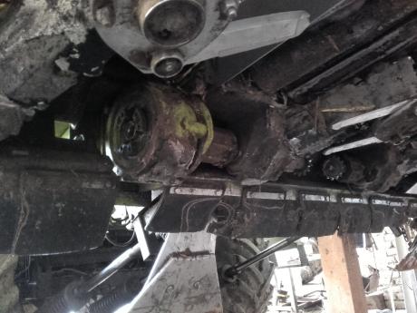

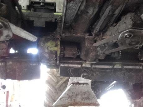

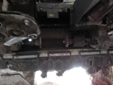

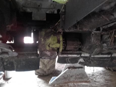

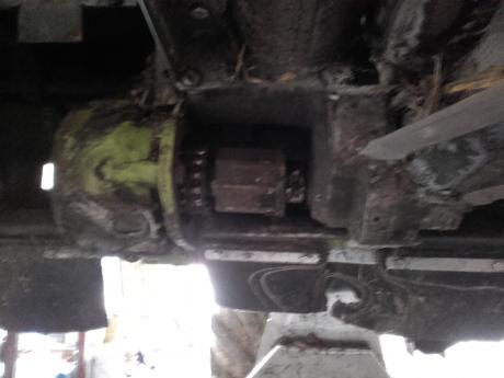

Válasz Drisa #2112. hozzászólásáraA hajtásházat egészbe leszedni? A tengely végéről jobb oldalon a lánckereket leszedni és akkor a hajtásházzal együtt balra kihúzni a tengelyt?
Válasz B.laca #2110. hozzászólásáraSőt a tengely cseréhez még a adott tag hajtásházát is szét kell szedni Mert az egy csőtengely amin a 6 szögletes keresztül megy,,,
Válasz B.laca #2110. hozzászólásáraAkkor új tengely racsni, axiálnál kb 270+fa lesz, hajtásház le mondjuk két emberes. Így gyorsabb, kis kardán 4 csavar ki aztán ház le...
Válasz Drisa #2109. hozzászólásáraAzt akartuk, de nem indult meg a tengely. Igaz nem is mertük annyira ütni. Még nem vettem, tavaly ősszel az utolsó napon racsnizott le, mert kilazult a csavar,és elnyalta a bordákat, de még annyit tudtunk rajta húzni, hogy befejezzük az aratást.
Claas Conspeed adapteren ki kellene cserélni a képen látható "kuplungot"(zöld).Kérdés az, hogy hogyan lehet szétszedni, mert közvetlen a hajtásház mellett van és a láncból a patentszemet nem lehet kiszedni. A következő kocsinál simán szétszedtük a láncot a patentszemnél és szétscsúsztattuk a tengelyt.
Válasz B.laca #2106. hozzászólásáraVagy kihúzgálod belőle az összes tengelyt akkor mindenestől leesik
Hol és mennyiért vettél kuplungot?
Válasz Drisa #2107. hozzászólására
Ettől féltem. Köszi.
Válasz B.laca #2105. hozzászólásáraLe kell venni a zöld színű hajtásházat...
Válasz B.laca #2105. hozzászólásáraBocsánat, zöld a hajtásház, mellette jobbra van a kuplung, amit cserélni kellene.
