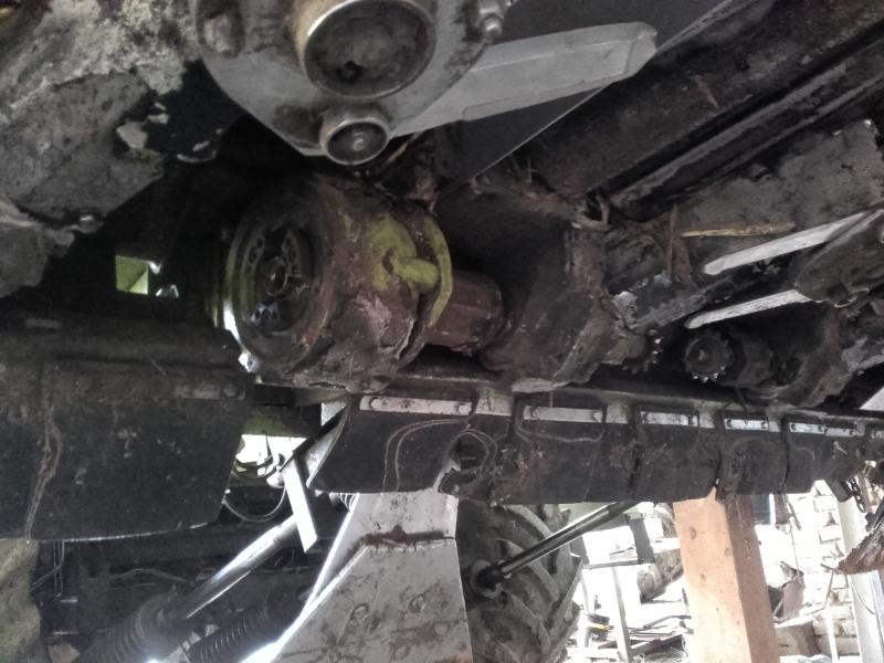

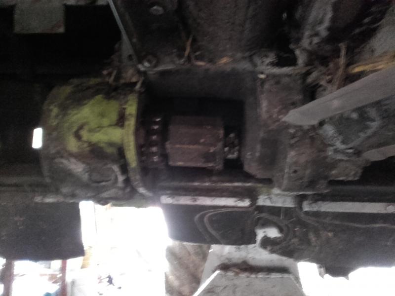

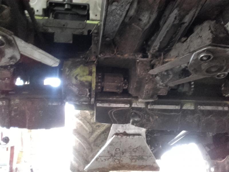

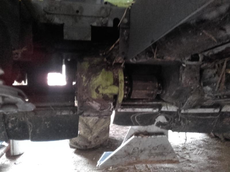

Claas Mega 204-es kombájnnál megállt a kormány. Nem lehet tekerni a kormánykereket. Emelővel megemeltük a hátsó hidat,lekötöttük a munkahengert és kézzel lehet mozgatni a kerekeket. A munkahenger megemelt állapotban nagyon nehezen mozgatja a kerekeket. A munkahengert mikor a hidraulika csövek le vannak kötve, kézzel lehet ki-be mozgatni. Kicseréltük az orbitot, de semmi változás.
Következő már csak a szivattyú csere? Vagy van valakinek ötlete?

Válasz Claaastra #2204. hozzászólásáranem jó ,mert elöl van a kormányszivattyú ,de megnéztem,nekünk a szivattyú hajtófogaskereke tört ketté
Válasz medikus #2205. hozzászólásáraVagy nyomásmérés!
Válasz B.laca #2203. hozzászólásáraVagy a munkahenger karmantyúja!
Válasz B.laca #2203. hozzászólásáraaz ikerszivattyúnál a közbetét eltört ami áthajt a két szivattyú között
