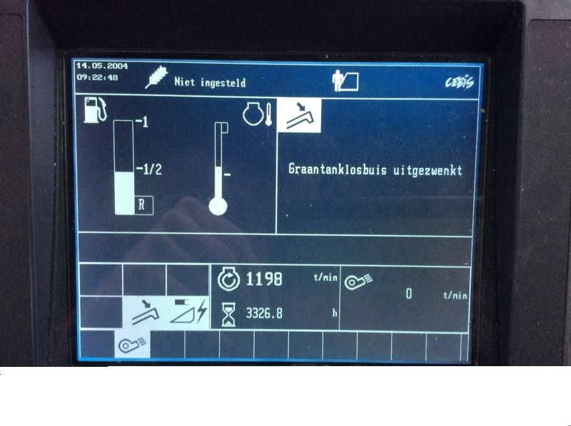

Válasz kombájnos #3670. hozzászólásáramotoróra,
Válasz kombájnos #3670. hozzászólásáraMotor óra szerintem.
egyszer akartam,

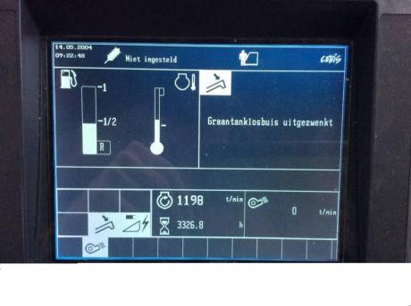

Hali !Tud nekem segíteni valaki? lexion 530
Ez motor vagy cséplő üzemóra ?
