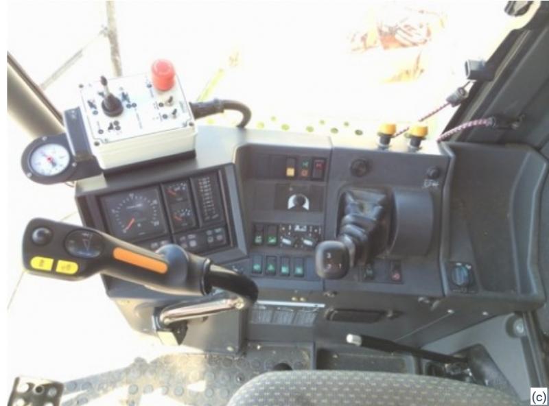

Válasz VMisi #3641. hozzászólásáraValamilyen adapter kezelője.Esetleg flexi asztalhoz hidraulikus vezérlő. (milyen nyomással feszítse elő az asztalt a talajról-vagy mennyivel engedje rá-kinek hogy tetszik) Gondolom én.......
Válasz VMisi #3641. hozzászólásáraSzintező...valami hegyi kivitel lehet
Mi van ennek a medinek a műszerfalán?
