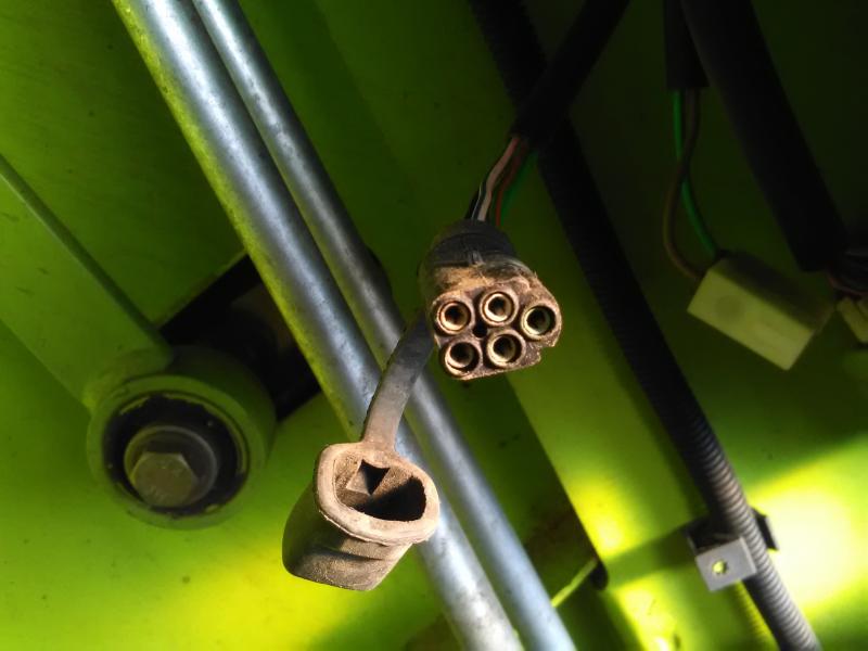

#64 Vinkó75
2017-03-07 19:25:06
Válasz Mf-es? #63. hozzászólásáraNem gond, opcióban felszerelhető kiegészítőkhöz vannak.
#63 Mf-es?
2017-03-07 19:06:53
Válasz Vinkó75 #62. hozzászólásáraVan jobb,meg bal oldalt is.
#62 Vinkó75
2017-03-07 19:03:47
Válasz Mf-es? #58. hozzászólásáraTípustól függ...de lehet a kormányautomatika helyzetérzékelő szenzor csatlakozója. Pelyva terítő fordulatszám érzékelő csatlakozó.Quantiméter csatlakozó (bár az jobb oldalt lenne és nyilván előrébb.) Ezek üzemen kívül vannak. Hacsak modul-relé-bizti nincs beiktatva valamint a hálózatba bekapcsolva szoftveresen. Lehet leszerelték a gépről vagy nem is volt bekötve...esetleg kiiktatták a rendszerből, ha nem így lenne hibaként előjönne.
#61 Mf-es?
2017-03-07 18:43:31
Válasz rábafan #59. hozzászólásáraÁllandó csatlakozón,nincs gumisapka.
#59 rábafan
2017-03-07 18:41:16
Válasz Mf-es? #58. hozzászólásáraha jól látom ez az elektromos rostaálitó csatijasmile thumbupcool
#58 Mf-es?
2017-03-07 09:13:44
Ezek,milyen csatlakozók lennének?
