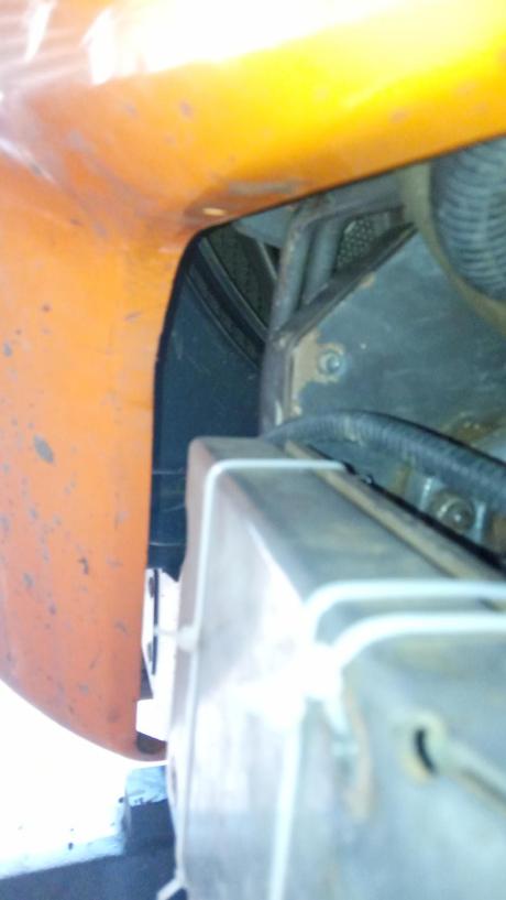

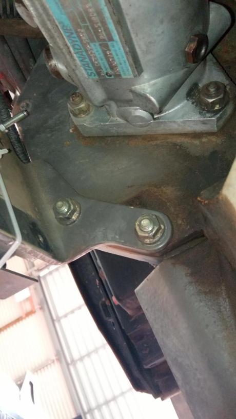

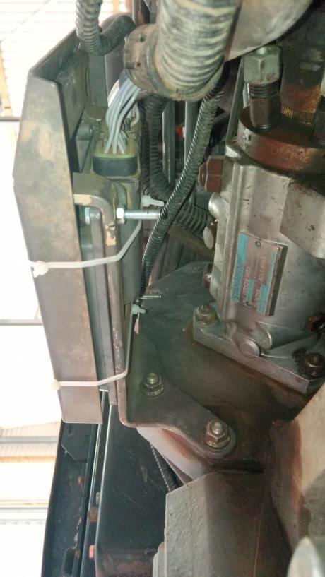

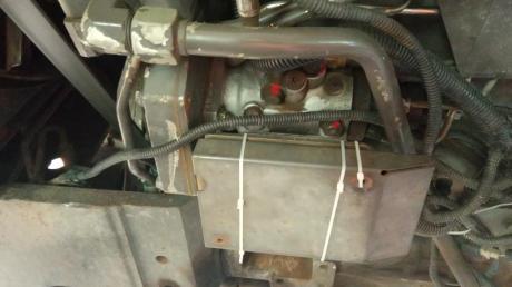

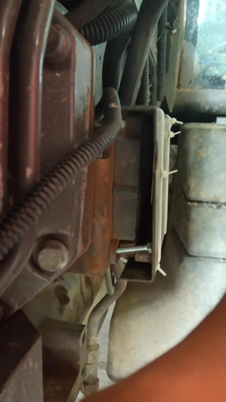

Érdemes megfordítani a motorvezérlő tartóját, és úgy feltenni a motorvezérlőt. Az a baj hogy állandóan nagy hőingadozásnak van kitéve és a motorvezérlő paneljén az alkatrészek forrasztása idővel el fog engedni.
Amikor rajta van a motorház oldala a gépen, akkor a karosszéria elem pont úgy van kialakítva , hogy a nagy ventillátor levegőjét oldalra nyomja. Ha megfordítod az ECU tartóját, akkor pont telibe fogja fújni az ECUt és legalább valamennyire javít a helyzeten.
Ezek 2021-es képek a #4134 hozzászólásból

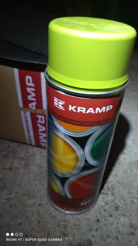

Válasz fexco #4715. hozzászólásáraÈn a habiban vettem pár ève krampos-t, teljesen megegyezik gyárival mert ráfestèsre kellett foltban,abból van még itthon spray formában, megnèzem mi annak kódja, de lehet van gyári szinkódom is.
