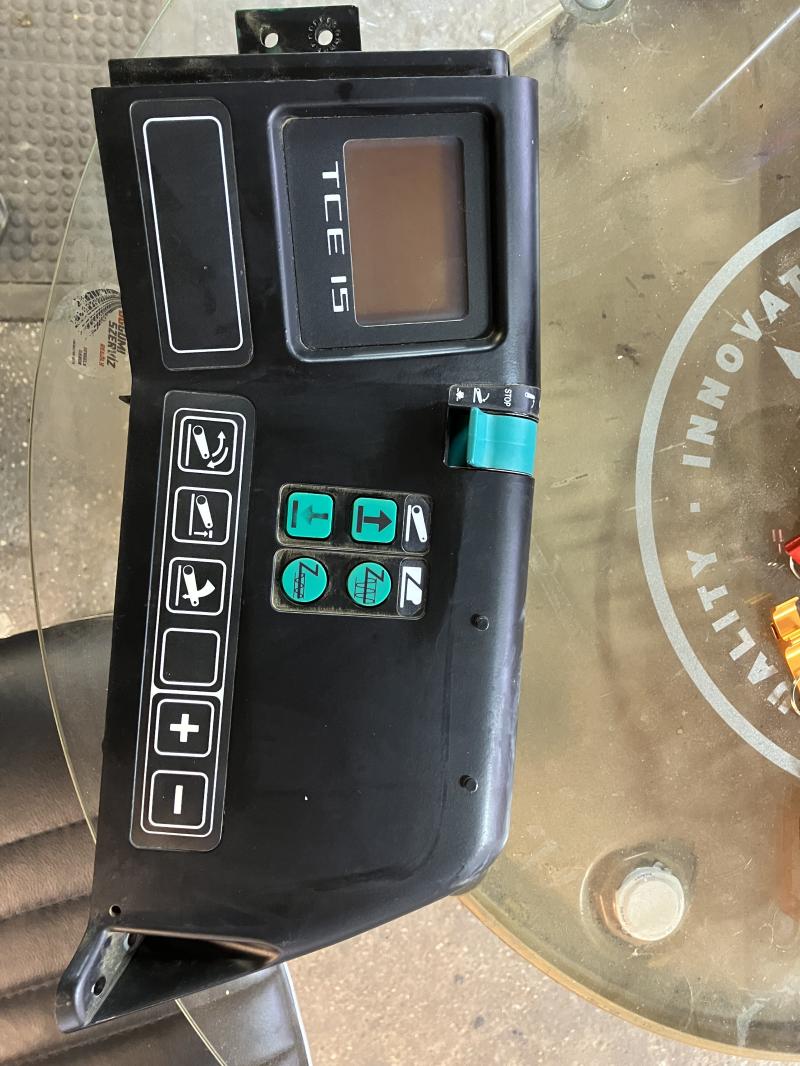

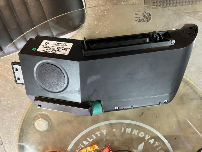

Sziasztok.Esetleg valakinek elfekvőben TCE 15 hidraulika rendszer vezérlője lenne?
