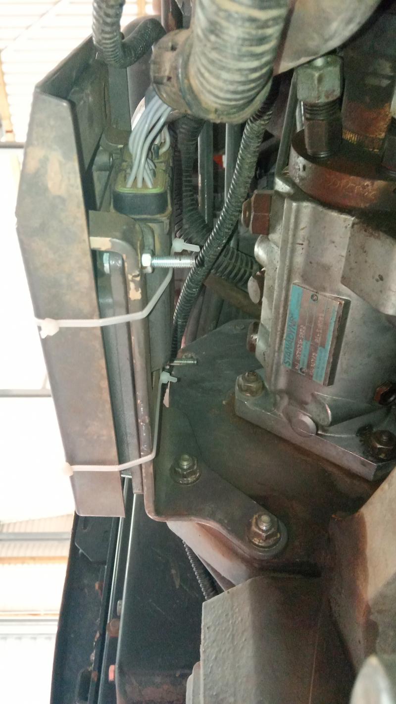

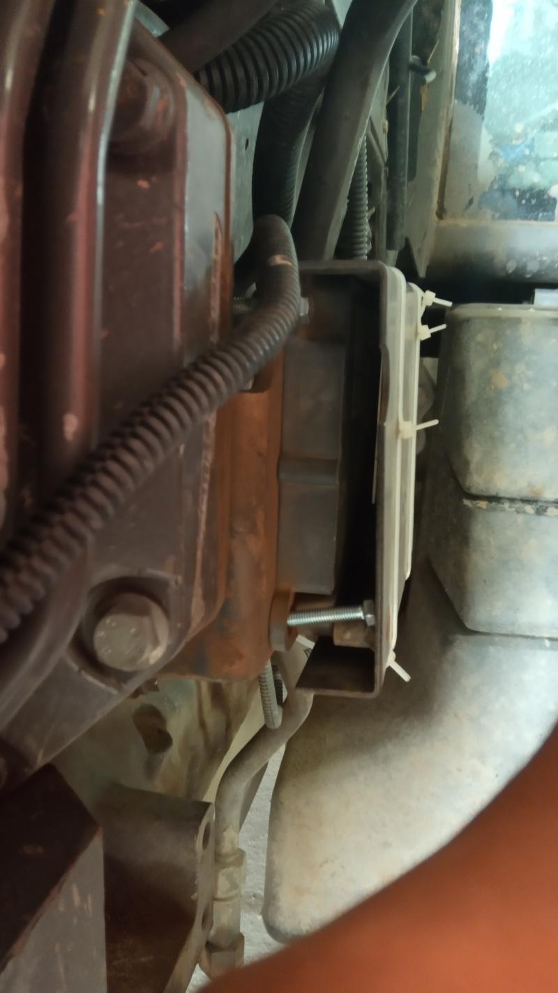

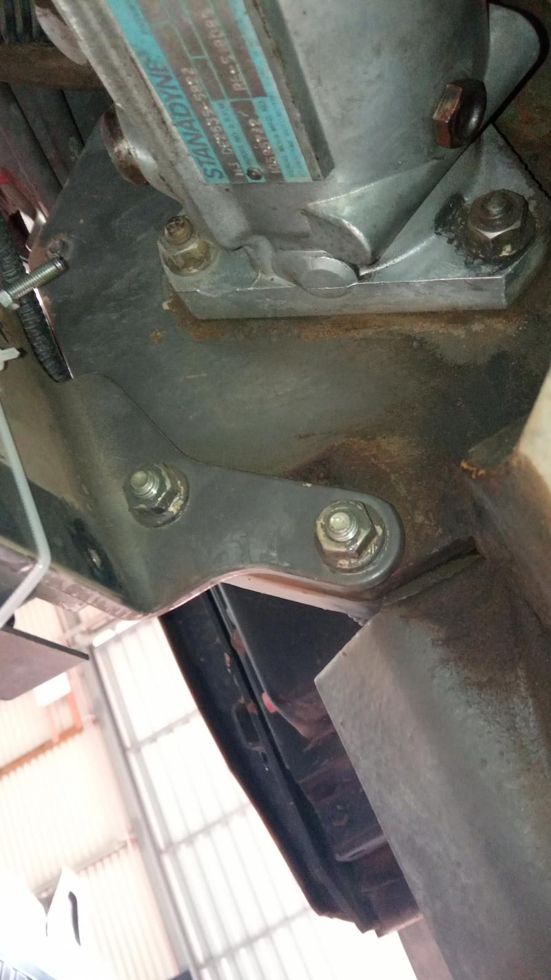

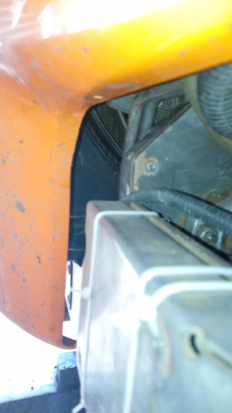

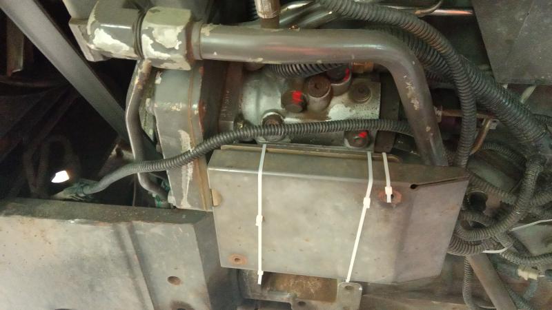

Igértem képet a cserélt egységről.

Válasz Ares 826 #4916. hozzászólásáraholnap rakok fel képet ha sikerül időt szakítanom rá
