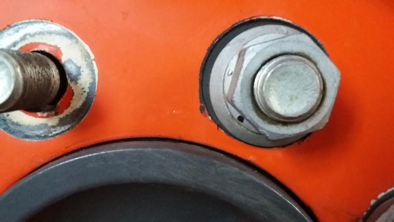

#2811 mtz1221
2017-11-11 20:28:22
Válasz Bárány #2810. hozzászólásáraÉn valamikor az 5106-os imt-vel jártam így(emlegettem is aki megtervezte kúpos csavar nélkül smile hammer).Így lett megcsinálva,csak nálunk akkor még nem lehetett kúpos alátétet venni.Rúgóból lettek karikák elvágva,és azok lettek az anya alá rakva.De utána 6 évig nem volt gond vele itt nálam.
#2810 Bárány
2017-11-11 20:21:55
Válasz mtz1221 #2809. hozzászólásáraKösz! Igen, egyébként ezt gondoltam én is, csak gondoltam rákérdezek, hátha tanulok valamit megint.smile winksmile thumbupcool
#2809 mtz1221
2017-11-11 20:18:28
Válasz Bárány #2808. hozzászólásáraMeg kell kicsit kúposra fúrni,és nálatok lehet minden méretben kúpos alátétet venni közé.Ezt akárhogy meghúzod is,meg fog mozdulni.smile hammer
#2808 Bárány
2017-11-11 20:09:00
Válasz Bárány #2807. hozzászólásáraHa már belefogtam, akkor itt egy kép róla:
