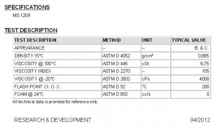

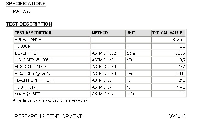

Mindenesetre itt van a két cucc adatlapja, én eléggé eltérő számokat látok rajta:
De ettől még lehet egy harmadik, ami mindkettő helyett jó, csak én nem hiszek benne!
Azt hiszem leírtam már egyszer, de hátha nem!
Azért szeretem ezeket a "mi mivel egyenértékű/helyettesíthető" táblázatokat mert érdekes konzekvenciákat vonhat le belőle az ember.
A konkrét becsatolt példában benne van a CNH MAT 3525 (Nexplore) és a Case ms1209 (Hy-tran) is, mint helyettesíthető olaj. Én használom mindkettőt, de a kettő olyan messze van egymástól, mint Makó nemhogy Jeruzsálemtől, hanem Tokiótól! Maga a case is felhívja rá a figyelmet, hogy a kettő nem ugyanaz, de azért van egy (tizen)harmadik másik, ami mind a kettő helyett jó!!

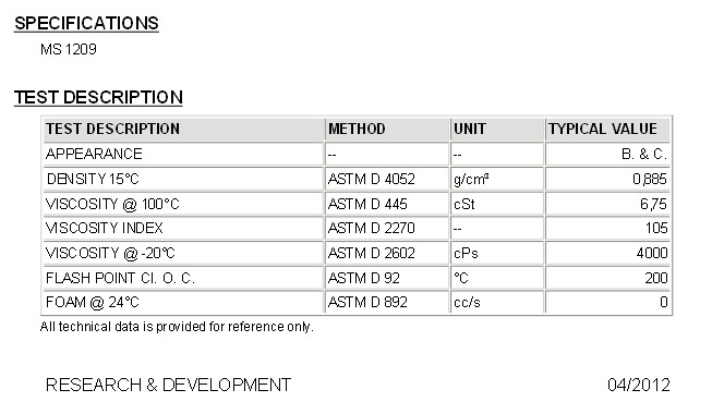

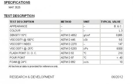

Egy gépészmérnök tudna neked mindenre kiterjedő választ adni erre a kérdésre. Én, mint laikus csak annyit látok elsőre, hogy állagra, viszkozitásra teljesen más a kettő, márpedig, ha egy magamfajta laikusnak is feltűnik, akkor valószínűleg a kenési is egyéb tulajdonságai is erősen eltérhetnek!?
Válasz #2069. hozzászólásra
Konkrétan mi is a külömbség az általad említett két olaj között?
Válasz #2068. hozzászólásra
