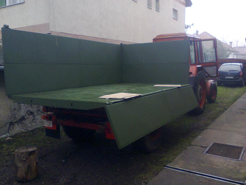

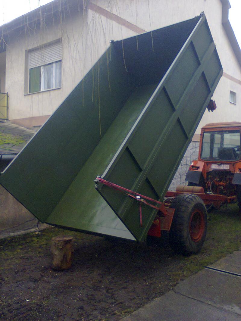

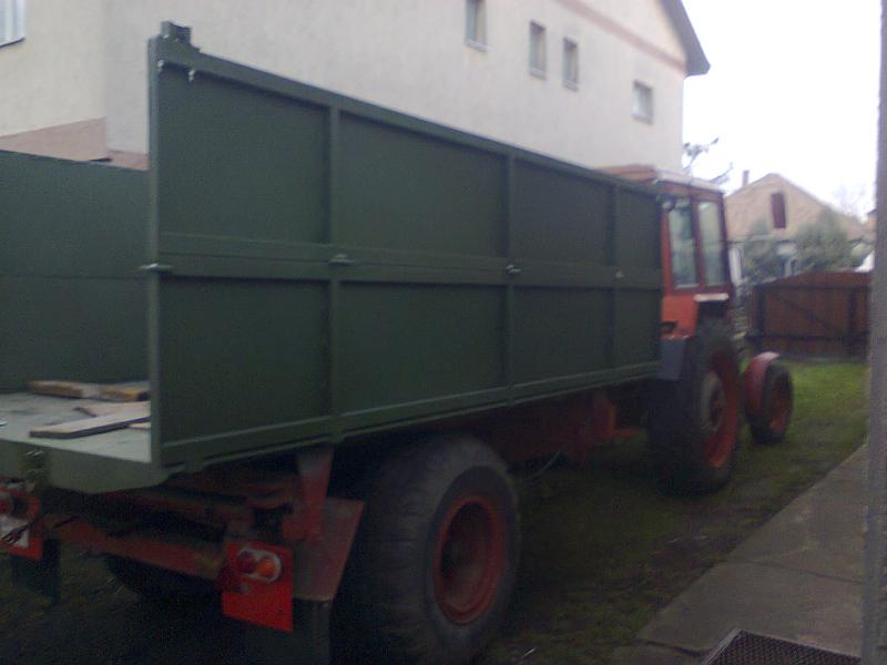

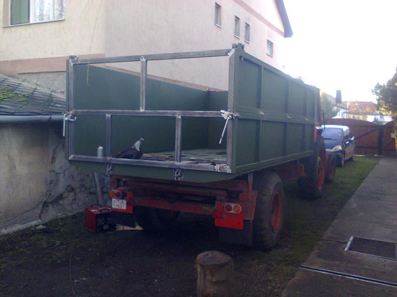

#369 avarga
2014-01-14 21:22:09
Válasz #369. hozzászólásra
A bordázott lemez jobb lett volna nekem is rá,de az már nagyon megdrágította volna a felújítást. Sima 2mm-es lemezt tettem rá,de szerintem jó lesz így is,majd vigyázok rá...
