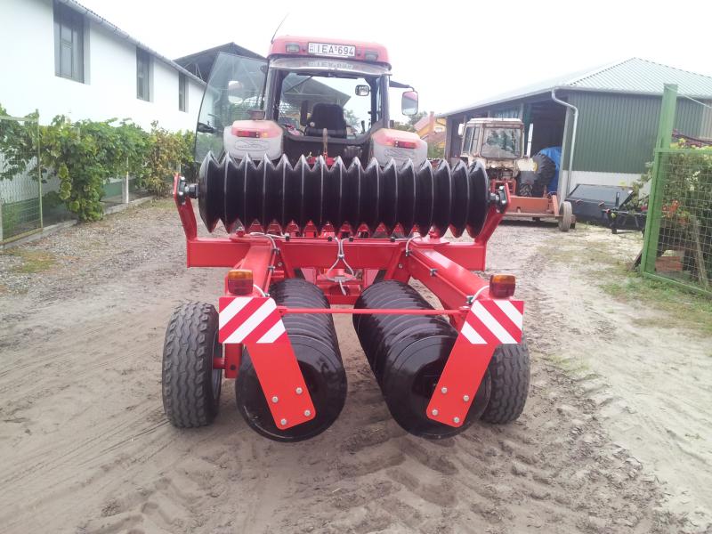

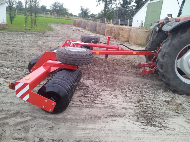

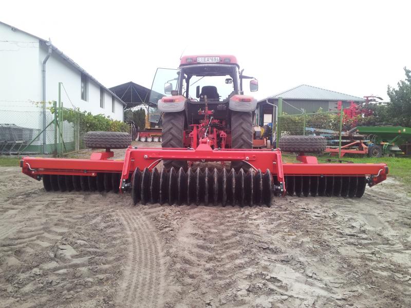

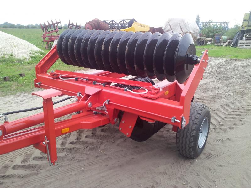

Ez egy egyedi készítésű henger.Nem mi csináltuk, csak rendeltük egy helyi ismerősünktől. Le a kalappal, sok neves cég elbújhatna.

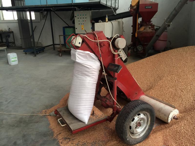

#216 decsi
2014-09-02 19:51:27

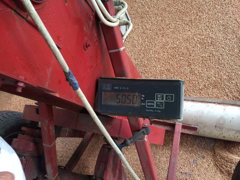

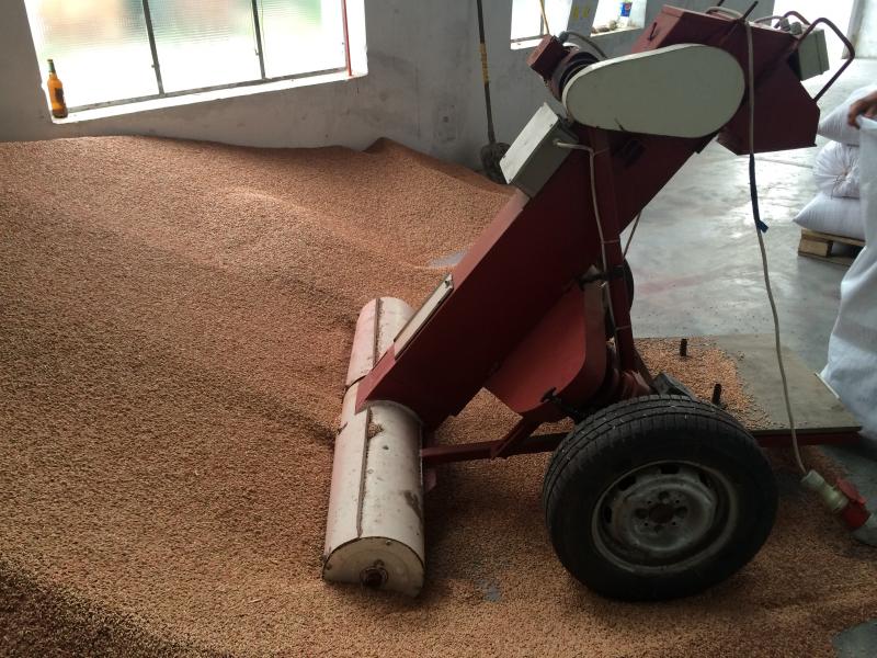

Ezt a gépet már rég megszerettem volna osztani.Nagy segítség annak
aki még kis zsákot használ.Még régen csináltam e 516 kalász visszahordó
zsiguli híd 2 hajóműves villany motor meg egy kis kézügyesség.Ja én
raktam bele mérleget is.

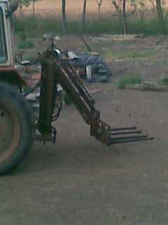

#190 roli555
2014-06-29 00:10:17
Csinált már valaki 3pont felfüggesztésre farvillát?
Most határoztam el magam hogy nekiállok mert már jóformán csak körbálával dolgozok és nem olyan jó egyedül gurigatni ide oda :)
Vázhoz 80×80 zártszelvényre gondoltam, de tüske téren nincs ötletem....32es betonacél ismerősnél hajlott gondoltam 3dbot egybe fogni vagy szerezni vhonnan valami fasza tengelyt....
Aki tud kérem segítsen kicsit smile cowboy
Utána következő projekt pedig a farláda....arról még elképzelésem sincs milyet akarok....

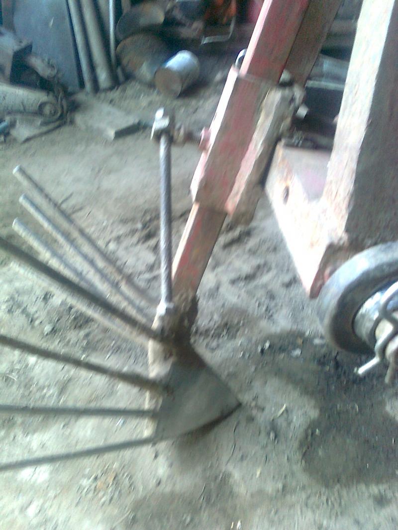

#188 krizol
2014-06-22 18:34:20
Válasz #187. hozzászólásra
A faluban van akinek az Mtz-re kétsoros van felszerelve.Azoknak is nagyon hasonló a kialakitása.Azért mindenki alakitgat egy kicsit, hogy talán jobb lessz.Én is igy készitettem a ludlábkapából, de nem volt jobb mint az eredeti.
#187 mtz1962
2014-06-22 18:23:35
Válasz #186. hozzászólásra
Én eddig lovas eke kapával ástam ki a krumplit előre tettem a sorközművelőnek a háromszögét és a tetejére a szárra hegesztettem egy ék alakot hogy jobban szétdobja a földet de az a baj hogy az mtz-vel már nem akar senki sem menni és azért kell valamit kitalálnom hogy az ekekapát ne keljen fogni hanem csak le engedem és már jön is a krumpli ki felé de nekem is fel kell szednem a sort és utána tudom a másikat ásni.Én tavaly át alakítottam a kapát de a föld össze törte a pálcákat valami végett.És ezért akarok valami jobbat készíteni .
#186 krizol
2014-06-22 17:56:14
Válasz #185. hozzászólásra
Igen a jobb csuszás és mélységtartás véget van alólra is téve egy háromszög.A szár is hozzá van ehhez hegesztve igy masszivabb.Ha jól be van állitva szerkentyü, akkor nem marad a földben krumpli.Nekem csak az a gond, hogy minden második sort tudom ásni, vagy meg kell várni mig felszedik.
#185 mtz1962
2014-06-22 17:38:55
Válasz #184. hozzászólásra
Azt hogy érted hogy alatta van még egy háromszög arra van ráhegesztve a pálcák és a teteje hogy jobban csússzon a föld azért van lezárva háromszöggel?
#184 krizol
2014-06-22 17:35:22
Válasz #183. hozzászólásra
30x30-as kapaszárból.Én kiskertekben használom,itt a homokostól a kötöttig minden megtalálható.Inkább a nagy szárazság okoz gondot.Volt hogy a gazda belocsolta a területet ásás előtt.Jó is volt, könnyebb volt a munka, és nem törte annyira a krumplit.
#183 mtz1962
2014-06-22 17:21:34
Válasz #181. hozzászólásra
Milyen fölbe használod mert nekem réti kötött van .
#182 mtz1962
2014-06-22 17:20:00
Üdv a szárat miből csináltad?
#181 krizol
2014-06-22 16:50:24
Válasz #180. hozzászólásra
150 mm. minden oldala a háromszögnek.Alól is van egy ugyanilyen hároszög.Jobban dolgozik, mint a kapából készitett.
#180 mtz1962
2014-06-22 15:44:26
Válasz #179. hozzászólásra
Üdvözöllek a háromszög vége milyen széles ?
#178 barna310
2014-06-21 22:49:06
Válasz #177. hozzászólásra
A videókban az a baj ,hogy nem igazán jól van a kapa megcsinálva! Tereli a földet erősen két oldalra így valóban gyengébb minőségű munkát végez.Jó beállítva, megcsinálva semmivel nem rosszabb.
