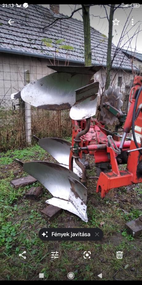

Válasz gjoni #7437. hozzászólásáraA 80 cm már elmenne,alatta már nagyon szaporátlan lenne.
#7437 gjoni
2020-12-13 16:39:51
Válasz Földönfuto #7436. hozzászólásáraA max 80 cm ,most 70-re van állítva!
#7436 Földönfuto
2020-12-13 14:42:30
Válasz gjoni #7435. hozzászólásáraMennyi a munkaszélessége ennek a 2-es váltósnak?

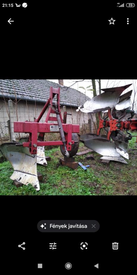

Válasz ati770421 #7424. hozzászólásáraKühne most mutatja mekkora ,mint vogel előhántóvalsmile laughsmile biggrin

Válasz ati770421 #7424. hozzászólásáraEz 2 fejes ,de jól dolgozik ám.

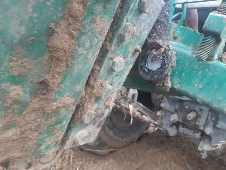

Utolsó hat hektárt már nem bírta ki
