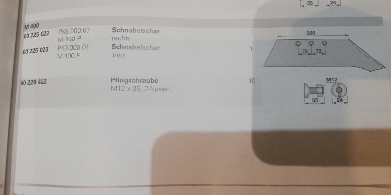

Az elábbi képen látható ekéről szeretnék több információt megtudni. Ha minden igaz akkor Agroline által gyártott Kiskőrösi 3/2 ágyeke.
Létezik ehhez valamilyen gyári dokumentáció a paramétereiről, alkatrészeiről? Leszedtem az ekenádat, ezt cserélnem kellene de semmi sincs beleütve, laposvasakba szintúgy, bár itt látok hasonlóságot a Heger 8HY ekevassal, 10cm-es lyukosztása vannak azok is, de mégsem pontosan (ezeket orosz PLN vasakkal lehetne helyettesíteni?) Viszont a kormánylemez előtét nem Heger másolat, az valami más lesz.
Az ekenádakat talán le tudom gyártatni, viszont ennél is felmerül a kérdés, hogy ennek a föld felőli részénél íveltnek kell lennie vagy itt gyárilag szögletes volt? Erről lenne szó:
Nincs esetleg egy katalógus amiben méretekkel együtt vannak ilyen alkatrészek?
