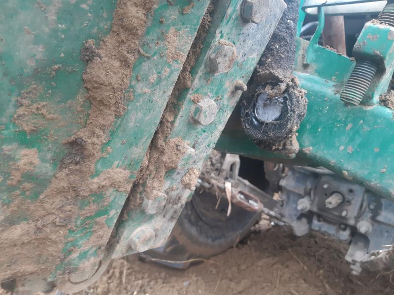

Válasz branyi6405 #7548. hozzászólására40 centiről indulj, ha sok neki vedd 36 centire. Ez a kormány lemez nem tudom hogy viselkedik de én pl évekig húztam az un400-ast 32 centin (volt neki fúrva 3.ik luk is,az okos forgalmazónk miatt
) még egyszer ragadós ősz miatt kinyitottam 40 centire. Akkor jött a meglepetés sokkal könnyebben vitte 40 centin, mert nem törte/túrta/ragadta a földet, hanem átfordította nagyobb darabban.

Válasz branyi6405 #7548. hozzászólásáraSzerintem sokallni fogja...
Haver 3x30ba szánt kötöttbe 27-30ra. 820assal van hogy 3. felező...
De majd meglátod.
Válasz Zsolesz83 #7547. hozzászólásáraKözép kötött !
Válasz branyi6405 #7546. hozzászólásáraAkkor oda tedd.Milyen talajaid vannak?
Válasz Zsolesz83 #7545. hozzászólásáraKöszi ! De csak 36 cm a legkisebb állítás !
Válasz branyi6405 #7544. hozzászólására15-20 centi mélyen talán,ha csak tarlót hántassz.Én 7618 fergával húztam háromfejes kvernelandot.Elég volt neki a 40-es fogás fejenként.Lucerna földet szántottam kb 35 mélyen, de kérte az erőt,és csak gyalogolt vele.Búza tarlóban is olyan 8 km.Úgyhogy szerintem először tedd a leg kisebbre.Elég lesz ott a 30 centi is bőven,25-30 centi mélyen annak a 90 pacinak.
Válasz Nyomasek Bobo #7542. hozzászólásáraAzt én is gondoltam , hogy csak is azzal amit bír ! :)
40 cm gondoltam amúgy !

Szombaton vetem a képen lévő ekét ! 90 Le gépel milyen fogás szélességgel tudom húzni ?
