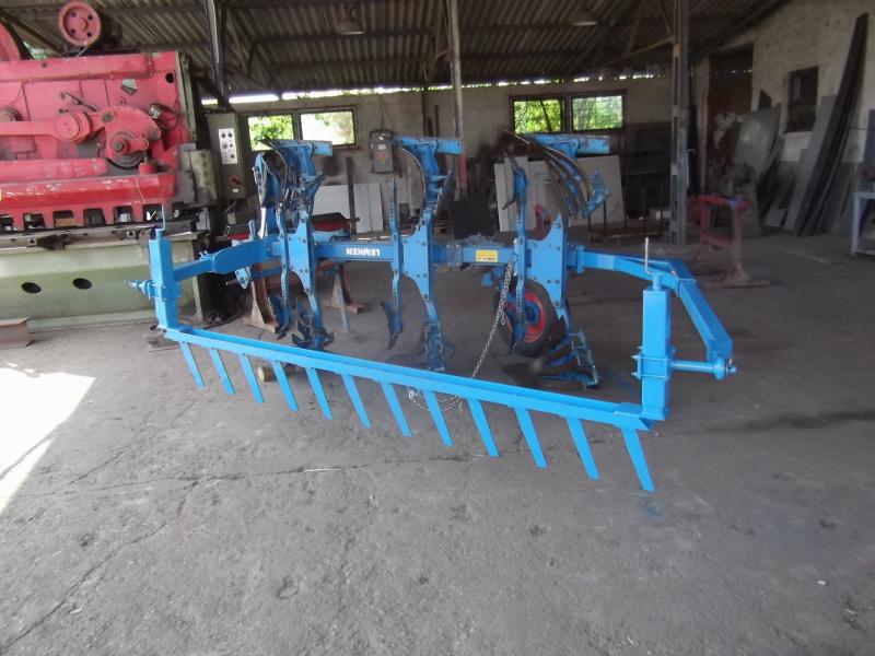

Válasz kisváros #7331. hozzászólásáragereben ezt például egy Lemkenre készitettük anno, Agromaster Gereben Twin a tipusa
#7332 B.Bali
2020-09-01 13:30:20
Válasz kisváros #7331. hozzászólásáraHelti, de azt mondják más ekére nem jó. De ez csak szöveg ha kell mond nekik hogy neked is helti van, ha kell alakítasz rajta
#7331 kisváros
2020-09-01 12:07:07
Sziasztok. Váltva forgós ekére szeretnék egy fésüs simitot. Ismer valaki olyan szakit vagy céget aki gyárt ilyet. Köszi a válaszokat
