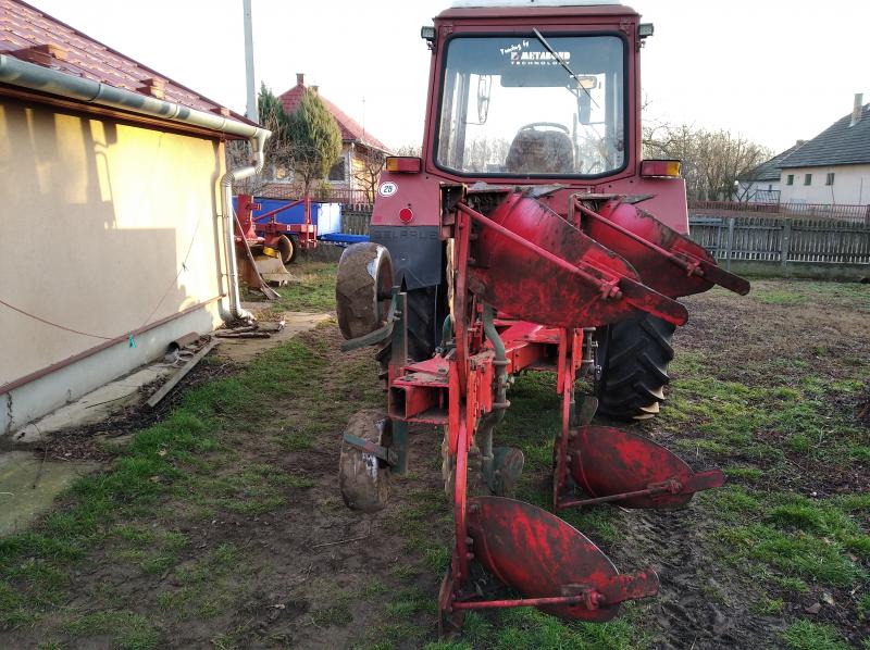

Válasz JOSEY #7286. hozzászólásáraén is arra tippeltem volna csak aszíne nem zöld mint a hegereké
Válasz Wilde #7284. hozzászólásáraheger ekének nézem
Válasz Wilde #7284. hozzászólásáraA fejek ih ekék
valaki ismeri milyen eke ez?hogy dolgozik?

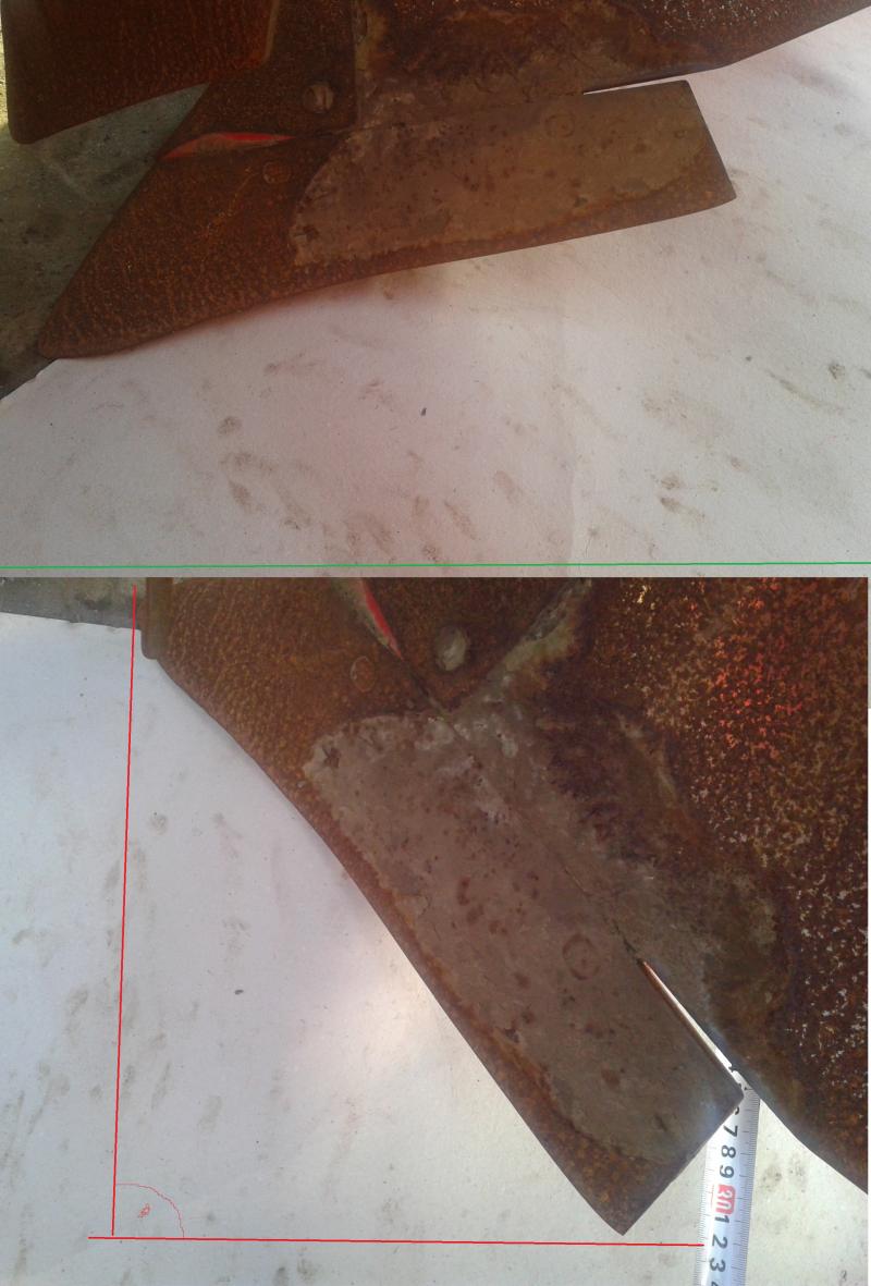

Mit mondanátok erről a vasról.
Cserés vagy vagy még pár hektárt adnátok neki?
Másik kérdés, hogy 35-ös fogáshoz nem keskeny egy kicsit ez a vas rajta? Párhuzamosan az ekenádtól csak 32,5cm széleset fogna.
