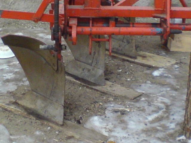

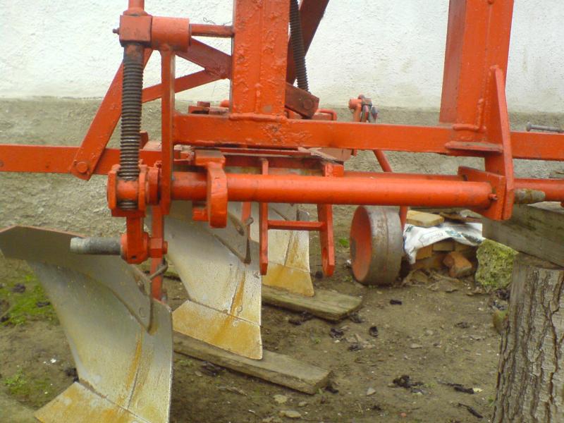

Válasz csoppika #6080. hozzászólásárabasszus ez az eke elég furcsán néz ki,a 3.ekeszár nincs meghuzatva,azt irtad,hogy az elsővel valami van,de a képen a 3.elég gyatra...szerintem a krisztálodhoz fogsz venni egy másik ekét...

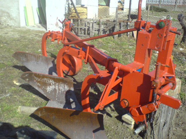

Válasz Takács László_15669 #6066. hozzászólásáraSzia!
Erről az ekéről lenne szó. Csak ezen a képen az első beforgató levan szerelve de azóta már rajta van. [kep1]
