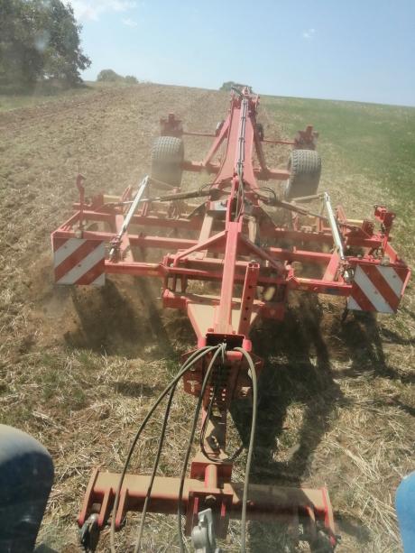

Válasz mtz1221 #31285. hozzászólásáraMa meg morgok, hogy miért ezzel a grúberrel csináltam, miért nem RT-vel ?
Felület foltokban durva maradt, a RT-t meg tömi, hiába volt eléje hengerezve.
Válasz mtz1221 #31281. hozzászólásáraTapasztalatok: Nagy parcellákban nagyon jó, kertekben meg elég problémás. Nagyon elhagyja magát, kb 1 m-rel hosszabb, mint a RT. A gépnek van súlya, nem történik meg az a jelenség, hogy kivágja a föld tetejére, ami a függesztetnél nem volt ritka jelenség.
A teli gyürüs henger nagyon jó talajfelszínt hagy. Szárnyas késekkel kb 10-12 cm mélyen húzhatom jelenleg. Egyenesen kb 10- 11 km/ó, dombnak felfelé 8,5 km/ó. Az árvakelést, gyomokat szépen bedolgozza-bekeveri a földbe. Bontócsúcsokkal szárnyak nélkül még nem próbáltam, így nem tudom milyen mélyen bírnám húzni. Egyenlőre középkötött talajokon húzom. Kötöttben már nagyon észreveszi dombnak felfelé, de elviszi. Viszont aratás utánn kapott egy sor RT, így elé volt dolgozva.
Átfedés van a szárnyas késeknek, de oldaldőllésben elcsúszik oldalba, így teoretikusan kihagyhat. Kb egy hét mulva meg tudom mondani, hogy ki e hagyott, mert addigra szerintem a nem kivágott gyom, árvakelés kibújna.

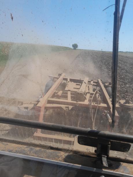

Ma befejeztem a 24 ha-os parcellát. 40 fokos szögben húztam szabálytalan parcellát. Volt egy rakás forgás, sarkazás, de egyenesedett a parcella felülete. 2 délután meg is csináltam a 24 ha-t. Egészen jó lett. Ahol 2x megjártam a fogóban, olyan, mint ha kompaktorral csináltam volna.

Válasz R Sándor #31274. hozzászólásáraTárcsa beugrál - hullámos a talaj felülete utánna.
De a képen grúber van Ez eddig nem ugrált be. Tavaly ősszel vettem, ma húztam elősször.

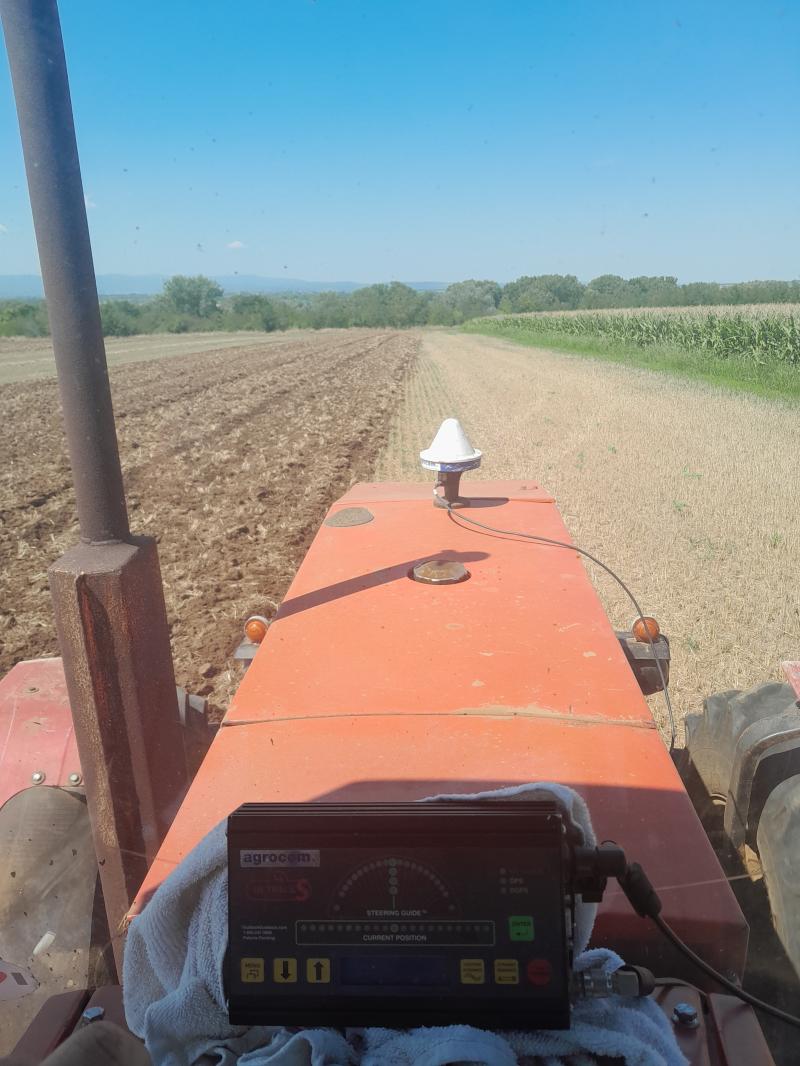

Nekem is az volt mindig a bajom, hogy a fordulókban nem láttam, hova kell visszafordulni.
De szerintem a fülke tetején lenne az igazi, csak oda azért nem raktam, mert hülyén nézne ki

Válasz Sk Laci #31275. hozzászólásáraEgész jó atárcsázás!
Válasz Sk Laci #31275. hozzászólásáraÉrtem , nem bitram rá jönni kép a kép alapján hogy tárcsa vagy gruber.
