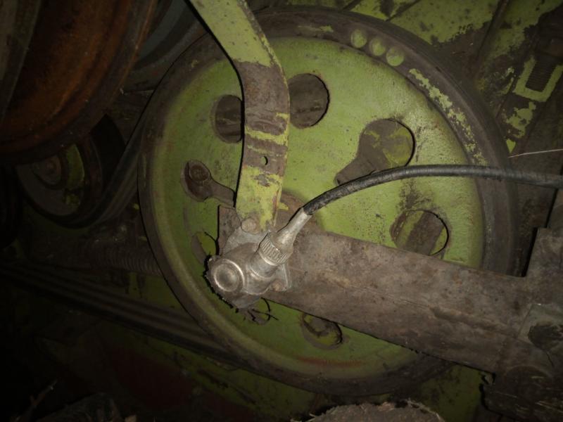

Válasz medikus #849. hozzászólásáraKöszi a választ. Az enyém a következő képpen néz ki

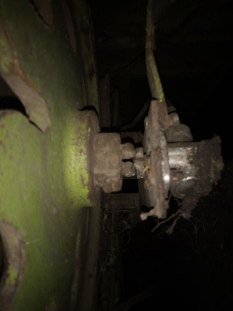

Válasz Bencúr #848. hozzászólásáraOlyan az adó,mint ami a váltón figyeli a fordulatszámot!Egy külső menetes spiáter ház!A dobtengely csonkjába kell hajtani!Bal oldalon van egy hollander a tengelyvégen,azzal kell összetekerni!Vezeték megy rá,egy lemez darabbal,ami ellensúly,hogy az adó ne pörögjön a tengellyel együtt!

Válasz jozef19 #847. hozzászólásáraKöszi a válaszod. Csak a kérdésem még mindig ugyan az hogy hogyan van gyárilag fel fogatva meg hogy be kelle kötni vagy simán "vezeték nélküli" mert még nem láttam a gyárit fogalmam sincs hogy néz ki és szeretném megcsinálni gyárira smile thumbup
#847 jozef19
2020-11-15 14:04:19
Válasz Bencúr #846. hozzászólásáraNem nagy dráma,csak az ára.
Van egy tekercs,a két vege között 80 ohm körüli ellenállással,meg forog a közepében a mágnes.
A pólusszám meg a frekvencia a lényeg,a volt kb 1,5 váltó...

A kérdésem a következő lenne hogy a 106-os dominatoRon a dobfordulat adó miként van fel fogatva(képnek örülnék) illetve a hogy hogyan van be kötve smile thumbup. (Nekem egy tuningolt MTZ fordulatszámmérő volt felfogatva csak a sár meg a szár lekapta)
