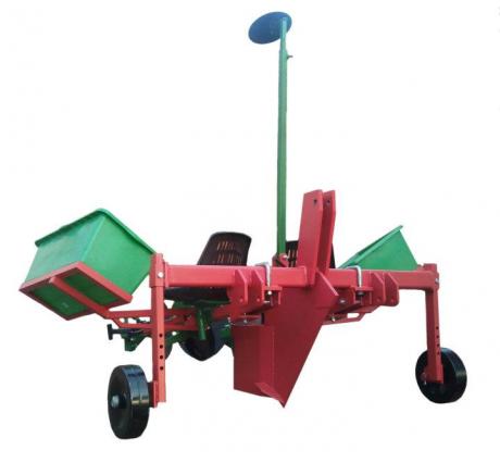

no ezekre kérek véleményt

ez egy kisebb modellünk

semmi baj, köszi a hozzászólást. nos ez a gép nem olyan kicsi mind gondolnád, 700as tárcsalapokkal van szerelve elől-hátul az a kis acéldarab amin a tömöritőtárcsa karja lóg 1400 Mpa szakitószilárdságú az nem adja oly könnyen magát, a kés orra nem látszik, a földben van, egy felvezető penge van az orrba beillesztve, tkp: a gép 75%-a minimum 1400Mpa anyagból van, a többi JRG 355-ös, a tömöritő tárcsa több iránybe mozgatható illetve szögbeállitható, kényszerítve a talajnak megfelelő munkára. hasonló jellegút még senki sem csinált idehaza
hát tuskó nem akarok lenni de csak nem bírom ki...
tömörítő tárcsáknál, oldalra kiálló kis profilvas.
nagyon szép, előreláthatóan tusó fogja letépni.
egyiik képen amin a kés van felülről ami a talajt nyitja, kép alapján egy kicsit vékonykának hat, de ezt nemtudom felmérni.
nekem is volt az ültetőn ilyen tömörítő tárcsa,
nem ragadós földben egészjól muzsikál.
ezért nincsen már rajta.
felragadt mindíg földel, nem győzték pucolni.
volt rajt' szartipró is, de az sem segített, csak egyszerűen nem forgott a tárcsa tőle mert megakasztotta.
erősen rögös földben sem igazán működött ez a tárcsa dolog...
pedig megpróbáltam :D
3 nap szenvedés után ugrott róla.
2 fő ültet, 1 traktoros, 2 megy a gép után és tapossa a csemetét.
8 órás műszakban 10 ezer darab nyárfa a norma, 60 centi tőtáv 2,7 es sorközzel.
márcsak az a kérdés ezen levehető e, ha igen akkor egészen jó.
lekelleene videózni amikor pont a nyitókésnek is fel kell szaladnia egy angyobb tuskóra. akkor jó a szerkezet ha nem kell kiemelni, maradhat úszóban és felmegy a tuskóra, a tuskó után meg amint lehet vissza is megyen a földbe magától.
ehhez tömeg kell, nekem nem profilból van az a része amihez fickók billegős üléses berendezése csatlakozik, hanem asszem 180 as -vagy 150 es fene se tudja- vastagabb falú cső, betonnal kiöntve belül hogy legyen neki tömege. nyitókés elég szélesre nyit ahoz hogy ne kelljen soha gyökeret visszavágnom. épphogy megcsapkodjuk kicsit hogy jobban gyökeresedjen. aztán szenvedj Béla :D
