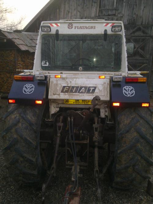

Megcsinaltuk a hatso sarvedot smile rolleyes
Valahogy igy nez ki:
Velemenyek? smile blushing
