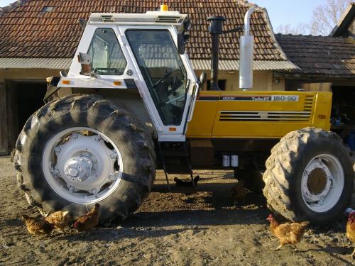

Válasz #433. hozzászólásra
Motor, valto, hidraulika olajcsere, es szurocsere is megvolt....

2011-03-31 22:04:54
Válasz #432. hozzászólásra
Látom dolgozol vele, adsz az esztétikára.smile thumbupA karbantartásról sem feledkezz el.smile rolleyessmile thumbup

2011-03-31 21:57:31
Hogy fog kinezni?smile blushingsmile confused
