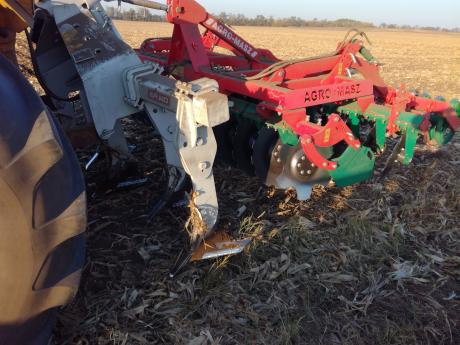

Válasz VDénes #1434. hozzászólására82 -Sel egy három késes jympa lazitot, ugy hogy kozepsó kes le van veve, a masik ketto full mélységre allítva.gyom nincs, csak a forgoba illetve a volt permetezónyomba van arvakeles.holnap hozok képet erről.

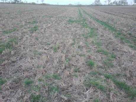

Igaz ez tavaszi meló:
Ennyi arvakelés van.

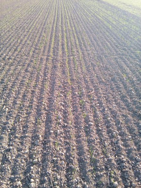

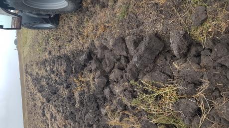

Most így néz ki.....vetés óta kapott 3mm-ert meg egy jó adag szelet.
A kis darab, két sor Unia rövidtárcsa....majd Horsch prontó. A vetés egy napon történt a nagycégével...a melósok videózták is a prontót. Hengerelést nem kapott.
