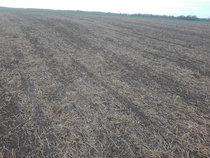

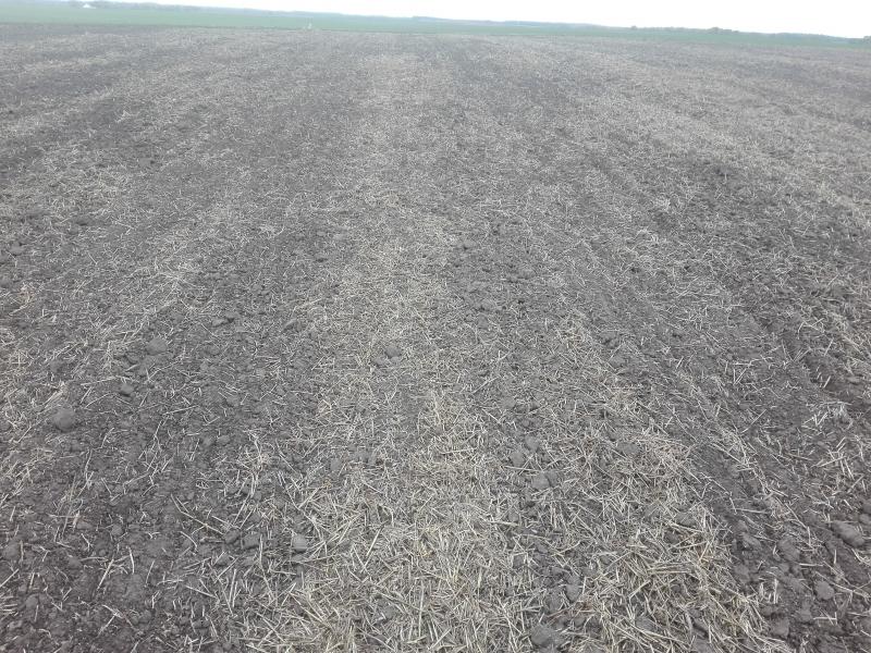

Most így néz ki.....vetés óta kapott 3mm-ert meg egy jó adag szelet.
A kis darab, két sor Unia rövidtárcsa....majd Horsch prontó. A vetés egy napon történt a nagycégével...a melósok videózták is a prontót. Hengerelést nem kapott.
