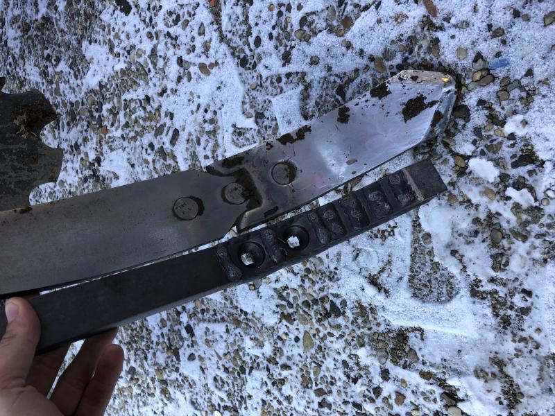

Válasz barazdabetyar. #4924. hozzászólásáraA sima LD kapa 13155Ft, a vídia lapkás ami nekem van az 16805Ft volt nettóban.
Habitól kaptam a legjobb árat, de annyira nem keresgéltem. 2 napon belül itt volt ez többet számított.

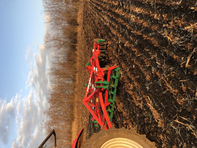

Válasz mtz1221 #4921. hozzászólására2/4-be viszi szépen. Tegnap, hogy nagyon fagyos volt 3/2 és 2/3-ba húztam pár kört, aztán mikor engedett akkor váltottam feljebb. Egész nap úgy ment estig. De vinné 3/3-ba is csak sajnálom a váltót. Ez már tesz rá a traktorra súlyt, nem nagyon kapircol. De azért 30cm-en biztos nem húzná el.
3m-es 10 kapás, 80mm terelő nyelves kapa van fenn most. Ha lett volna időm elé dolgozni akkor az LD (40mm-es) kapa volna fenn.
57mm a furatosztás. Ez Horsch Focus LD kapa. Az Agro-Masz lekoppintotta azt a gépet is.
Én ha nekem Pöttingerem lenne akkor ezt venném. A kovácstűzbe ha meglágyítod az anyagot akkor onnantól kezdve az csak egy vasdarab lesz, amiből a szén ki van égetve. Nem javaslom. Sose tudod már vissza edzeni otthon.

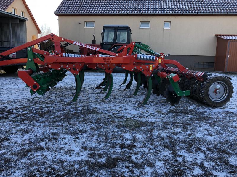

Ezek a kapák 450kg-os kioldó erővel rendelkeznek. Dupla rugós. Elég jól megoldott kis szerkezet. Minden zsírozható, de a mozgó dolgok sajna nincsenek perselyezve. Illetsztett csavarok vannak benne. Ha nagyon táblás részre értem ami nagyon meg volt fagyva, vagy irtó tömör volt ott oldott csak, egyébként szépen dolgozik. Ez szerintem 1:1-ben koppintották a Horsch Terrano-ról. A gép és a grizzly is, max 25cm munkamélységre van kitalálva, szerintem LD-vel fog működni 30cm körül is. De nekem most ott olyan tömör, hogy ott oldana a kapa amúgy is, ha lenne ami húzza :D
Az Agro-Tom ettől kombináltabb amit te vettél. Ezen a kapa szekciók után csak egyengető sor van, nem rövidtárcsa, cserébe így rövidebb a gép valamicskével. Az aprító henger tök jó megoldás, majd lehet idővel teszek rá elővágó tárcsákat az aprító henger helyett. Nagyon precíz megoldás az is egyébként, nekem ez jobban teszik, hogy hidraulikusan, párhuzamosan emelve működik a szintezése. Az AgroTomon menetorsós megoldás van. Igaz nem sokat kell állítgatni. Szóval ez nem olyan nagy gond.
Válasz barazdabetyar. #4924. hozzászólására11eFt körül vannak darabja a vidia lapkásnak de ne kínlódj vele.

Válasz horvath.agro #4910. hozzászólásáraKapát át lehetne fúrni kovácstűzben.
Válasz cimbike. #4908. hozzászólásáraEz miért is jobb mint a szántás ember???? Az a sárga vas miért is kapar annyira ott az elejénél??????????
Válasz horvath.agro #4910. hozzászólásáraMeg amelyik gruber kapaszárat felfúrod 57mm re :D
De ár érték arányban kb nem jobb. Csak szárazban, viszonylag szármaradványtól mentes területen jó. Mélyen is kell, húzni az átrepesztéshez... Szóval ilyen parasztvakítás...
Válasz barazdabetyar. #4907. hozzászólásárakizarolag fg750 vagy fg 850 horsch szárra jó
Képet megpróbálok tenni telefonról, gépen valamiért elforgatja.

Válasz dnsv #4898. hozzászólásáraNézegetem az agro-masz grizzly topdown nehéz kultivátort, marha jól megvan csinálva, teljesen topdown alteregó, csak nem tudom a kapa kioldó erő mi ezen a vason, illetve a kapták felfogatásánál, rugóknál lévő csapok perselyek porcogók mennyire tartós megoldással vannak össze hozva.
Kereskedő kérdezte, 600newtonméter kapa erőt mondták, vagy tévesen vagy nemtudom,de kilóban szokták ezt itthon megadni. Ha 600kg akkor király!
Neked mi ezzel a tapasztalatod?
Egyébként ez olyasmi mint amit vettem agrotomot nem?

Nem rossz ez a Horsch kapa. 22cm melyen huzva.
