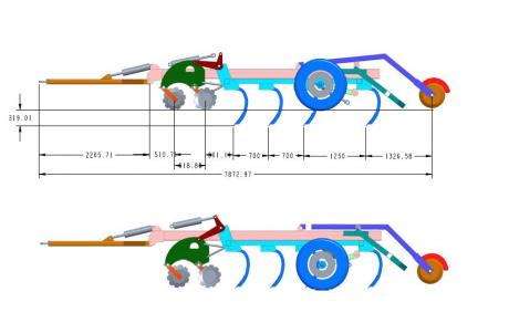

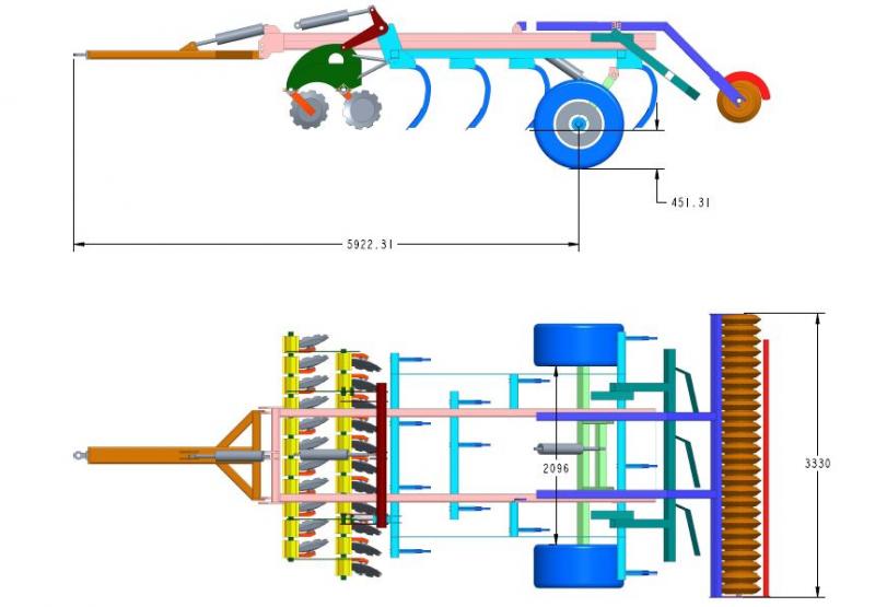

én 5 gerendelyesre csinálnám, és a harmadikban csak 1 kapát tennék, mellé a két böszme széles kereket, és így tényleg át lenne munkáléva mögöttük is. plusz minél közelebb van a kerék, annál könnyebb vele fordulni, nem mindegy, hogy 3-at vagy 6-ot kell düllőzni.
kapaosztás: nagyon le kell valamit koppintani, hogy ne húzzon félre, ne tekerje a gépet, totál szimmetrikusat nem tudom lehet-e csinálni, ahhoz ugye 13 kéne. egyébként sem baj, ha sűrűbb.
sűly: számold ki előre, hogy mi mennyi, henger nélkül a 40 mázsa szerintem nem sok, de lehet több is, ha nagy kerekek lesznek, és berakod középre, akkor akár még több is lehet a súly, így nem csak hengerrel, hanem kerékkel is tudod tartatni, ha egyszer úgy kívánja.
vonórész: mondanám, hogy k80, mert a vonószárakhoz a gép vonószerkezetét megcsinálni nem egyszerű, hol tudod leedzeni ott a csuklókat, furatokat, csapokat, edzés nélkül meg szerintem azonnal kopnak, akárhogy is kened. DE. nem tudom ki hogy van vele, a k80at meg kell szokni, első körben msodpercenként lestem hátra, mikor csattogott a golyó, hogy most szakadt szét a vas. másik a kiemelés. ha k80, akkor a váz elejéhez is kell építeni egy csuklópontot, és mint egy 3 pmnt támasztó orsó munkahenegrt, ami ha kinyúlik, meg tudja törni a váz elejét, és ki tudja emelni az első kapasort is, mert olyan hosszú munkahenegrt, ami a kerekekre fel tudja emelni 35 cm mélyrő, hát nem tudom van-e, és ha van is, az mennyi idő alatt telik meg olajjal. szóval jobb, egyszerűbb a vonószár, azt ki lehet emelni, de ott a munkagép elejét valahol meg kell csinálni.
egyengető? csillagkerékpárok? szélezők?
jah, tárcsa. szép, meg jó, jól néz ki, de ennek mekkora munkasebesség kell, hogy dolgozzon, és ne csak túrja a földet? 10-11-12? és a 13 kapát 30cm mélyen mennyivel bírod majd húzni? 6-7? hmmm.
azt, hogy tiger kapákkal 15 cm mélyen dolgozni, az nem okés, ezek ott nem csinálnak semmit.

Válasz envagyok2 #3873. hozzászólásáraInkább Topdown klónt, de horsch kapákkal:
Ötleteket, észrevételeket előre is köszönöm!

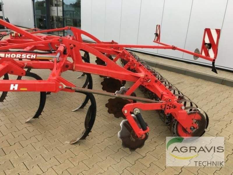

Low budget Terrano
Fele mint az "eredeti"
http://www.helti.hu/hu/grubber/termekek/ims

Válasz bandigh #3825. hozzászólásáraCsütörtökön akartam vetni a repcét, de elnapolva, mivel ma nem sikerőlt az eső miatt szétszórni a mütrágyát.
1 sor kompaktor és mehet a vetés.
Válasz Berkó_ #3822. hozzászólásáraNekem 2 gerendán van 4+5 kapa, 37,5 cm a kapa távolság, 1 méter a gerenda távolság. Így 3,5 méter a munka szélesség, + kapák előtt 2 sor rövid tárcsa, így közel 300 le kell hozzá 30cm mélyen.
