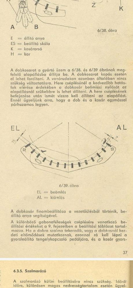

Válasz 44claasgarantos #12419. hozzászólásáraAzzal kezd!Fent a fülkében az állítókar csavarját addig tekerd,(felhúzott kosárnál) amíg a 3 ricnire nem mutat a tüske!Ha az jól áll,akkor elől 15-17mm a hézag a 3, kosár sínen,mind két oldalon!Párhuzamosan kell hogy álljon!Utána hátul az utolsó kosár sínem 5mm a hézag a verőléc és kosár között! Ha mind megvan,akkor ellenőrizd újra,mind a 4 sarkánál,addig amíg párhuzamosan nem áll az egész! Ez egy alap beállítás! Ha csökkenteni akarod a hézagot,akkor a kosarat leengeded,és a kar állító csavarját bentebb,vagy kintebb hajtod,a kívánt értéknek megfelelően! Utána a kart vissza lenyomod,felemelt kosár helyzetre!
Válasz 44claasgarantos #12419. hozzászólásáraÁllítsd be elől a harmadik hátul az utolsó bordával a kosárhoz képest.
Ha nincs könyved felrakom szívesen
Mentorom A fülkében csavaros álitoval lehet tudom is én a csavarok alá távtartót gongoltam hogy kel e

Válasz 44claasgarantos #12412. hozzászólásáraÁllítsd be méretre!
Medikus kosár fent van a helyén teljesen felhuzatva majd nem a dob hoz ér
