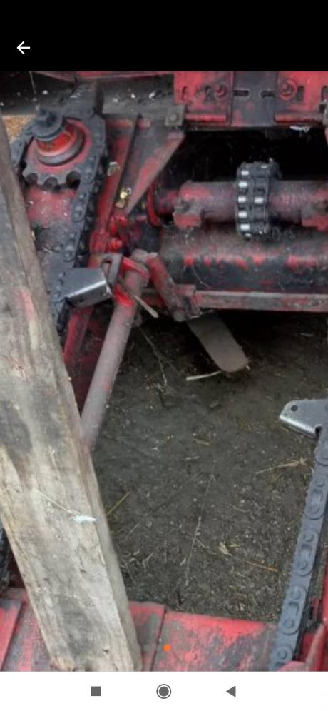

Válasz Rabó001 #12112. hozzászólásáraAkkor mi van?Miért nincs?
#12113 ...:::Pisti:::...
2021-10-30 19:24:39
Válasz Rabó001 #12112. hozzászólásáraAha, akkor csak cselesen pirosra van festve
Néztem is hogy nekem nem nyitható a koporsó...

Válasz medikus #12108. hozzászólásáraLátod hogy nincs.
Amit te feltettél, az FKA, azon van. Az újabbakon nincsen.

Válasz medikus #12110. hozzászólásáraEz rejtély nekem is,
Bár lenne az enyimben is
Ezt egy hirdetésben láttam én is.
Csodálkoztam is

Válasz ...:::Pisti:::... #12109. hozzászólásáraHogy lehet az!Az FKA ban is van!Az előbb volt,nem?

Válasz Gyurkesz1 #12107. hozzászólásáraEzten látszik
De az enyim is oros, de még akkor nem raktak bele központi állítót

Válasz Gyurkesz1 #12107. hozzászólásáraMindegyiken van állító!!Vedd le a koporsót,és hátul látni fogsz a vázban egy végig menő laposvas rudazatot!!Minden egységhez be van kötve!

Válasz medikus #12103. hozzászólásáraNemlehet hogy az enyém más fajta adapter?? OROS mezőgép van rá írva,de nemlelem azt az álitót ott ahol maga mongya.

Válasz medikus #12103. hozzászólásáraÉpp most akartam írni hogy nem e tudna segíteni egy képpel ,és már itt is volt a kép,köszönöm.
Az az alitó kerék már automatikusan úgy álit hogy elől nagyobb lessz a hézag par mm-vel mint hátul??

Válasz medikus #12102. hozzászólásáraKép bal oldalán a vázban,az a kerek tekerő!

Válasz Gyurkesz1 #12101. hozzászólásáraBal oldalt a csiga lánckerék alatt,a vázban,van egy forgatható kerék!!!Az állítja a törőléc hézagot!Persze csak mindegyik egységnél az egyik oldalt! A másik az fix!Azt is lehet állítani,de az le van csavarozva fixre!Nézd át a gépet!!Hivatalosan elöl 2mm -el keskenyebbnek kell lenni a hézagnak!A nagy hézag azért volt jó,mert a kicsi csövet levitte,de le is morzsolta,szórt!smile sweatdropsmile sweatdropsmile sweatdrop

Válasz medikus #12100. hozzászólásáraMost hirtelen nemtudom milyen tekerő kerékre gondol. Én nekem elől van nagyobb hézag mint hatul ,hátul kb 30mm ,így vettem az adaptert.
Most hogy gyengébb kukoricát vágtam ahol picik voltak a csövek hát berakta sorban a léc közzé a csöveket,de csak egy soron,ott hatul volt 20mm elől meg vagy 35,hatuljat is szétengedtem 30ra es már jó volt.
De akkor ezek szerint át kell álítgatnom minden lecet hogy ha igazából elől kell keskenyebbnek lennie a hézagnak.

Válasz Gyurkesz1 #12099. hozzászólásáraHogyne lenne!!!!!!Szerinted az a tekerő kerék a bal oldalon miért van?20-22mm!Elöl kicsit kisebb hézag!

Válasz medikus #12098. hozzászólásáraMegmérem,kb menyinek kéne lennie?? Van azon álitási lehetőség??

Válasz Gyurkesz1 #12097. hozzászólásáraMekkora a hézag a lécek között?Egyforma?

Sziasztok,OROS adapterrel olyan gondom van hogy a törőléc közzé oda szorulnak a csutkák amiken nincs mag vagy olyan is amin van mag csak kiseeb a cső,és összegyűjti a szárat.
2soron produkálja ezt de csak ott ahol rosszabb a kukorica .
Lehet ez csak attól hogy picik a csövek vagy valamin álítani kell??
