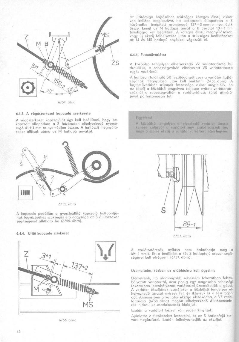

Válasz Gyurkesz1 #9088. hozzászólásáraHa ez segít 89-1mm a könyv szerint

A menetvariátor tárcsa közt menyinek kell lenni a távolságnak levariálva?? Csak azért kérdem mert tul gyors a II.es és I.es el vágok felvariálva....lehet visszább kéne nekem álitani a két csavaron ami van a variator házon.
