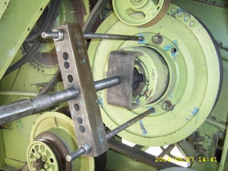

Válasz ...:::Pisti:::... #9159. hozzászólásáraElőször is egy léccel a vázról próbáld meg,megemelni a szíjtárcsát.Akkor kiderül hogy valóban lóg e.A bordán a kuplungtárcsák vannak.A szíjtárcsa 2 csapágyon forog a nyelestengelyen,kinyomott kuplungnál.A nyelestengely nagy csapágya lóghat,és az még az alu házban is lóghat!Elég idióta megoldás,mert a nyelestengely csak akkor kap olajzást,ha megy a gép.Akkor megy fel a fogaskerekeken az olaj.Álló helyzetben nem is jó,sokáig járatni!
Üdv. Nekem pedig a menetvariátor rugós része lóg, ezért felvariálva remeg minden,még a fogam is hullik kifele. Mitől lehet? A nyelestengely bordáján lóg, vagy tengelyestül szokott lógni csapágy miatt? Szotyiig meg akarom csinálni.
Előre is köszönöm.
Előre is köszönöm.
Válasz medikus #9157. hozzászólásáraVedd le!
Válasz Gyurkesz1 #9156. hozzászólásáraedd le a szíjakat úgy
forgasd meg!A fém vezeti a hangot!
