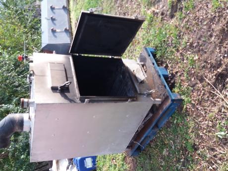

Válasz VMisi #2016. hozzászólására50 kw, a méretét holnap tudom megmondani, ja és pénzért akarom eladnismile wink

Válasz kemal #2014. hozzászólásáraAdatok, méretek? Miért adod el?

#2014 kemal
2017-11-10 07:27:05
Hátha valakit érdekelsmile wink
