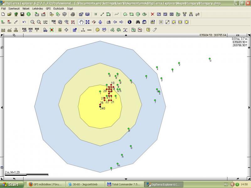

#156 csera 70 245 8365
2012-03-31 17:04:21
Válasz #150. hozzászólásra
Szerintem most igazán visszafogottan
nyilatkoztam.smile unsure
Az ábrán a "kis értelmetlen" pontok:
Fekete középpont: földmérési alappont.
Piros pontok: MobileMapper 100 mérések.
Zöld pontok: Sirf chipset-es GPS mérések.
Minden pont, nyilván egy-egy koordinátát jelent.
Magyarázat: pontosan az alappont fölé tartott készülékkel mértem, a két készüléket felváltva használtam.
Szoftver: Digiterra
A körök 1-2 ill. 3 méter sugarúak.
Remélem, így már meg lehet érteni.
Itt nyilván "abszolút" pontosságot is le
lehet olvasni, mivel ismert koordinátájú ponton
álltam.
Sorvezetésnél, vagy területmérésnél nem az
számít, hogy a földmérési alapponttól milyen
messze lesznek a mért pontok, hanem hogy
a zöld a zöldhöz, a piros a piroshoz képest
milyen eltérést mutat -bizonyos időn belül.
De ebben is jól látható a különbség a műszerek
között.
Hidd el, nem a reklám miatt csinálom.

#148 csera 70 245 8365
2012-03-31 15:16:01
Válasz #121. hozzászólásra
"Az én készülékeim ugyanazokat a műholdakat használják, ugyanolyan protokollt használva, mint drágább társaik. Olyan készülék, ami nem használ földi referenciát tehát nem lehet pontosabb, max ezzel megegyező."
Megint ellent kell, hogy mondjak.
Nagy különbségek vannak a GPS vevők között.
Akkor is, ha csak az ingyenes EGNOS korrekciót
használják.
Egy Lada és egy Mercedes motorja is ugyanazon az elven
működik, mégis micsoda különbség. Persze lehet a Ladát
tuningolni...
Efge-nek igaza van: " Mikor ilyen bazári dolgokat látok, mindenféle mutatványos magyarázkodással, akkor mindig megnyugszom, hogy nem kidobott pénz amit én technikára költök."
Van egy mondás: egy jó kép többet ér ezer szónál.
Az egyik készülék Sirf chip-es, a másik nem.
A jobbikkal is 30 mérést végeztem -csak egymáson
vannak a mért pontok, ezért kevesebbnek tűnik.
Teszt
gpsdebrecen.hu

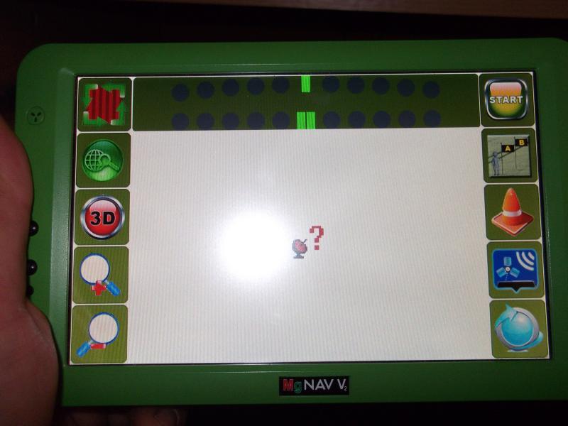

#124 Medve21
2012-03-29 11:52:53
Hát teljes mértékbe nem vagyok vele megelégedve. Mint a képen is lehet látni a felső két led sor képernyőn belül van, ezzel az a probléma, hogy ha úgy süt a nap akkor nem lehet rendesen látni a képernyőt. kívül kellene lenni a led sornak, és ha a képernyőt nem is látni rendesen, de a led-röl lehetne naggyából tájékozódni. A másik problémám az hogy forduláskor csak kicsi nyilak jelzik hova fordulj, nagyon körülményes. A guide 250 ki irja méterbe hogy hova kell fordulni.
