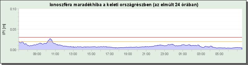

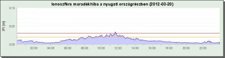

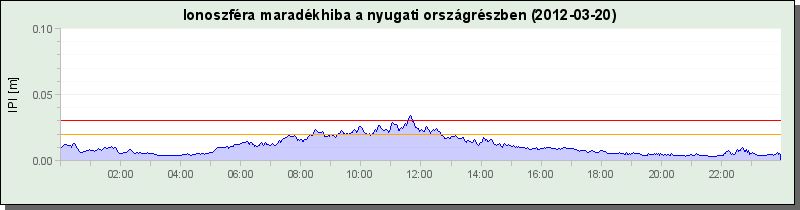

#97 csera 70 245 8365
2012-03-28 11:03:51
Válasz #96. hozzászólásra
Ez bizony így van.
Viszont szerencsére az alábbi
oldalon tudunk egyszerűen tájékozódni
arról, hogy éppen most, vagy egy adott
időpontban -két hétre visszamenőlegesen-
mekkora volt ez a hiba.
( A Mozilla Firefox nem szereti, inkább Google
Chrome, vagy MS Explorer böngésző ajánlott.)
Ionoszféra állapota
PÉLDÁUL:
Itt nem volt semmi komolyabb gond, kivéve
a 10.30 körüli időszakot:
Ionoszféra_keleten
Nézzünk egy másikat:
Ionoszféra márc 20
Itt a déli órákban nem volt jó mérni.
GPS DEBRECEN.HU smile wacko
