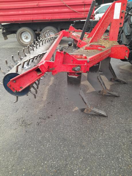

Válasz rtamas1976 #6929. hozzászólásáraKicsit megcsippelt NH 7040, kb 205 Le-re lett megemelve a teljesítmény. 8-8,5 tonna lehet. 2008-tól nem volt időm lemérni
Rövidtárcsa után akarom húzni mint 2. menet kb 10 cm mélyen, hogy egyből vethető legyen /nem extrém körülményeknél/.

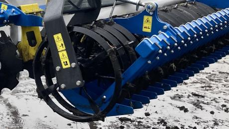

Válasz rtamas1976 #6911. hozzászólásáraA pàlcàs dugul be leghamarabb utána az èkgyürüs , és szerintem a legjobb választás a packer/ tüskés/ henger leg tovább ez bírja vizes földben.
Szerintem az ékgyűrűs a legjobb választás grúber után.
Nekem a lazító után van.
Terhelhető," öntisztuló"
Grúber után van a kollégának simahenger, pálcás, és ékgyűrűs.
Az ékgyúrűs a nyerő!

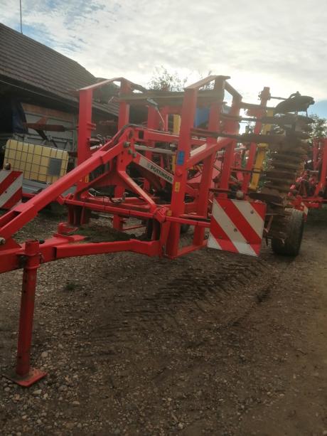

Kevés otthon a vas, hoztam még egyet
Válasz mtz1221 #6910. hozzászólásáraNoranoson. Amúgy igen, lejtős helyen nyilván megvezeti a vizet, az nem túl hasznos dolog
