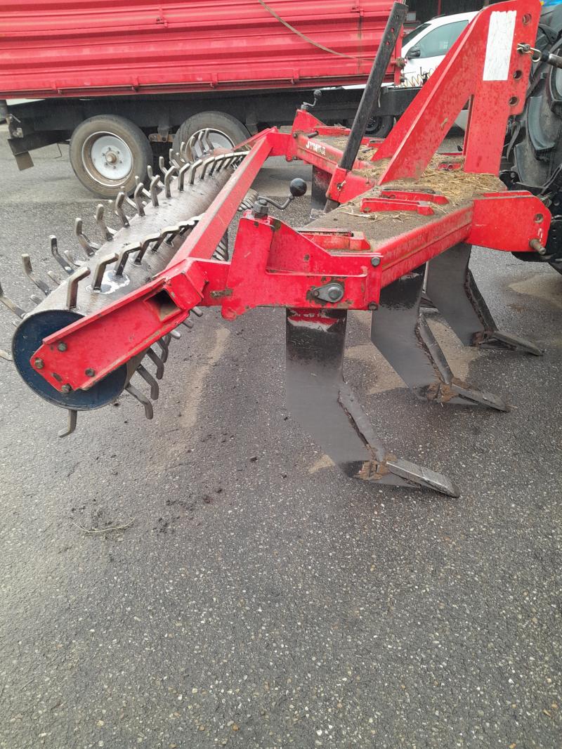

#7247 rtamas1976
2024-12-29 13:47:53
Valakinek van-e ilyen kapa a grúberján?
Érdemes e érte pénzt adni?
Csavart kapával még nemláttam.
A keverés miatt érdemeslenne ilyet?
