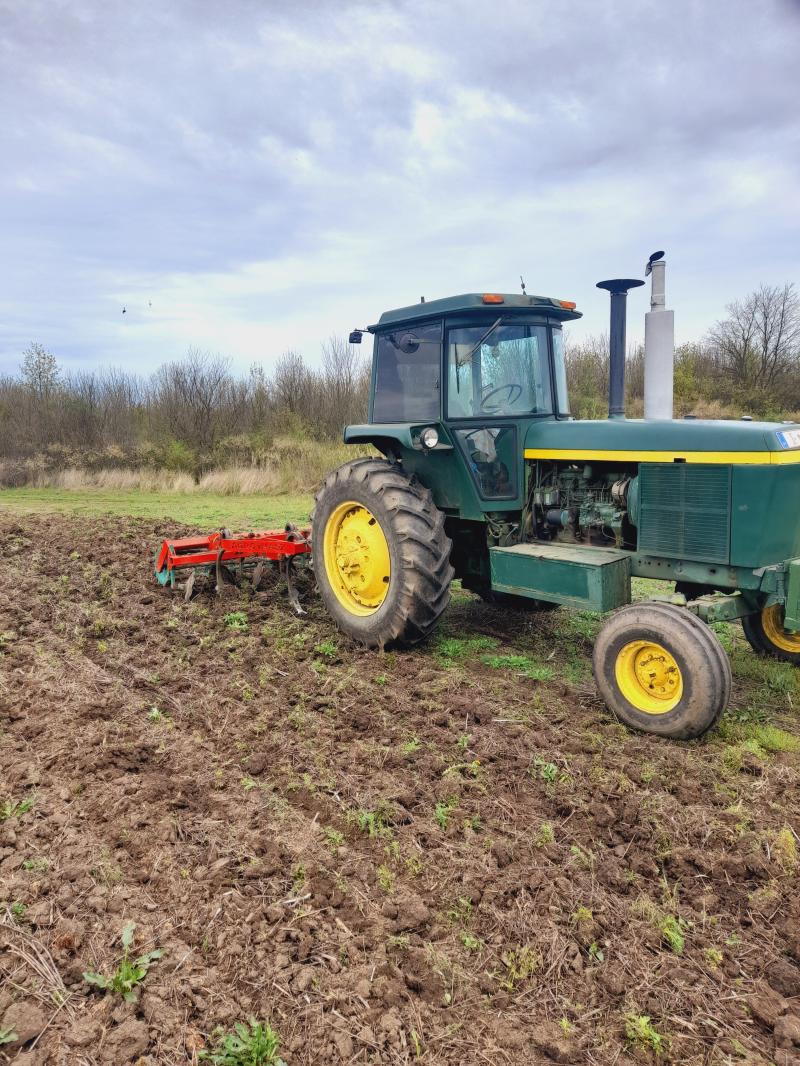

Válasz mtz1221 #6881. hozzászólásáraEgyenlőre csak kísérlet lessz.
Kihagyok valamennyit a művelésből.
Megy a tácsa lazító.
Igenfasza lett a lazító!
Láttad a fevételt?

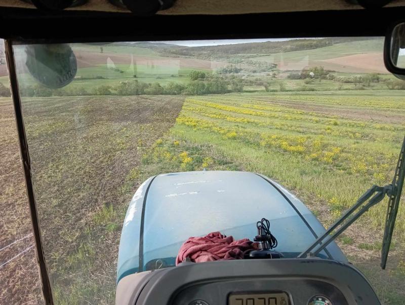

Válasz termelo #6845. hozzászólásáraVannak olyan földek ahol jól működik a sekély munka, van ahol nem. Nekünk túl heterogén is, mert van kötött agyagos és homokpart is táblán belül. Azon működik eddig a legjobban, ahol nem is gondoltam olyan kötött a terület. (itt már sok éve megy csak ez, nincs más munka, de ez egy kivétel föld, a többin nem így van)
Nálunk eddig úgy ment, hogy 20-25cm-es talajmunka és 5-8cm-es talajmunka váltogatta egymást.
A tavaszi sekély munka, ha jó minőségbe tudtam megcsinálni akkor működött. Nem kapkodva, nem mancsolva. Én is amerikai vidiket nézve kezdtem ezt el így csinálni. Ha kapkodtam és mancsolt munka volt akkor utána jópár napig nem aludtam, hogy lustaság miatt lett ez az eredmény, viszont tanulni jó volt. De mióta ráérősen csinálom a sekély munkát azóta jó. De a terület egyharmadán megy így, a többin mélyebben és ez rotálódik. Most lesz kis változtatás, de arról még nem tudok véleményt alkodni.
Az opall agri Hektor féle "olcsójános sávművelés" pedig próbára várat. Teszt területek lesznek, majd megírom mi lett.
A tavaszi munka talán azért jobb, mert addig a talajélet is sokat dolgozik a kukorica száron. Nagyon könnyen el lehet rendezni egy SPC-vel való vetésre is.
Nyilván a fentiek a saját tapasztalataim és csak a saját területemen próbáltam, így nem általánosan vehető. Lehet rátok egyáltalán nem igaz, de lehet, hogy csak részben, vagy akár egészben is. Nem ismerem a talajaid. Elmondásaid, írásaid alapján tudod te jól mit csinálsz. Én csak a saját tapasztalatom osztottam meg, nem okoskodni akartam.

Válasz termelo #6845. hozzászólásáraTavalyi gabona tarló, multiva Topline Super -el megjárva. Nem lett rossz, de a jó nem itt kezdődik, hiába volt tökéletes pálya. És ez nem csak egy táblán, hanem 11-en volt idén tavasszal...
Sajnos, ez a tavaszi sekély munka történet nem működik jól, és nem csak az idei évben. 22-ben az ilyen nullás volt. Ősszel kell a tavaszi vetésű növények alá vakarni valamit. Ott sem tartom elégnek a sekély tárcsázást, de több mint a semmi.

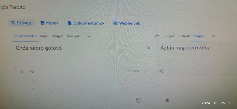

Válasz mtz1221 #6892. hozzászólásáraJah igen, už skoro hotový.

Válasz mtz1221 #6888. hozzászólásáraSkoro hotovo az megvan, de az onda nincs meg.

Válasz kajszi_71823 #6887. hozzászólásáraOnda skoro gotovo ???
Láttad a fevételt?
