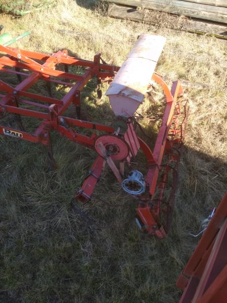

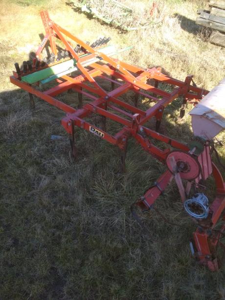

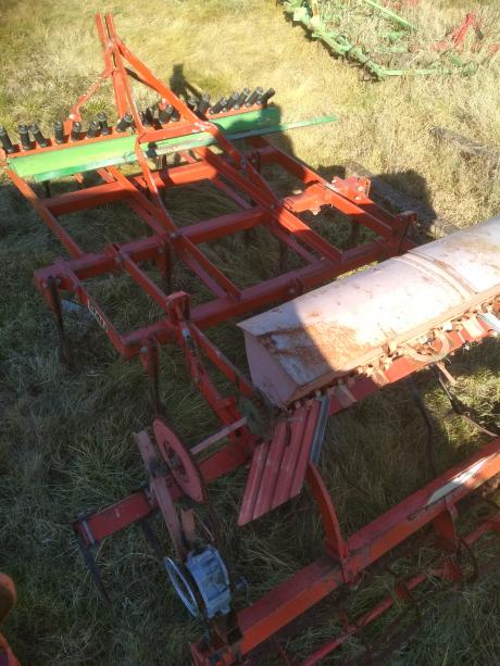

Üdv Mindenkinek!
Érdeklődni szeretnék...hol tudok grúberre aprómag vetőegységet venni? Házilag készített.
