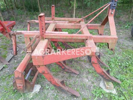

Sziasztok! Segítséget szeretnék kérni a képen látható grúberről. Ezt a típust esetleg valaki ismeri-e, milyen munkát végez? Pl.: milyen mélyre tud lemenni és mennyire kever, egyáltalán érdemes-e megvenni? Köszi a segítséget!
