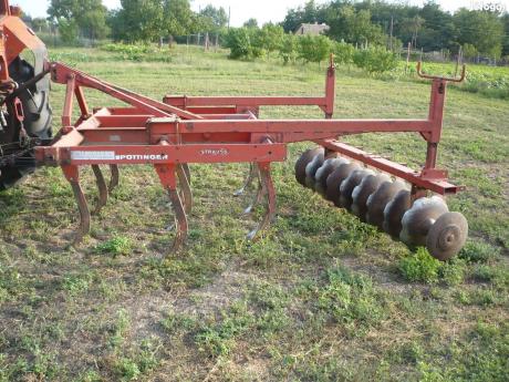

Válasz Dave #4496. hozzászólásáraVan amelyikbe 3 is van, gondolom unta az előző tulaj cserélgetni. Annyiból tetszik, hogy nem a késszár van furattal gyengítve. Minden ellenére nincs meghúzatva a váz.
#4497 VDénes
2018-04-27 22:14:44
Válasz Marti Miklós #4492. hozzászólásáraÉn egy db-ot tennék bele.
Minél lentebb teszed a nyírócsavart annál nagyobb erőnél fog kioldani kb ennyi.
#4496 Dave
2018-04-27 21:56:08
Válasz Marti Miklós #4492. hozzászólásáraÉn még betennék pár csavart, hogy biztos a váz szakadjon szét.

#4491 Marti Miklós
2018-04-27 12:07:07
Megjött az új szerzemény, szerintetek hány csavart kell nyírónak, mert a talajbahatolási szög mindenútt ugyanakkora szerintem.
