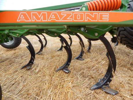

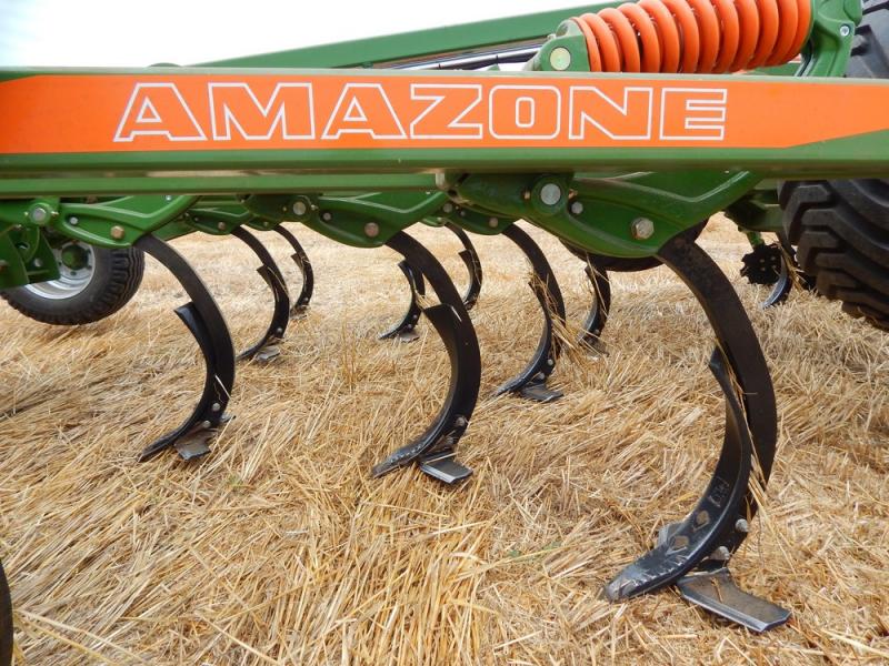

Válasz mtz1221 #3793. hozzászólására
Ilyen amazone cmix kapaszáram van és hozzá a 8cm széles kapa szárnyak nélkül ezt akarnám felhasználni.csak a berkoé ha jól tudom az a rugókapás féle lesz az enyèm fix kapás meg nem tudom egy 4 sorost hogy dijazná a turbós 82-esem.
Válasz csoppika #3790. hozzászólásáraÉs két sorba szárnyak nélkül hány kapát rakjak bele?ezt csak magágykészitésre használnám tarlohántásra van tárcsa.
Uraim Mtz 82 turbós traktorom uttán szeretnék egy 3 soros grubert kesziteni 9 kapásra gondoltam és 2m szélesre szerintetek ezt elbirná huzni és 18cm vagy max 20cm mélyen birná?meg a váz keretnek 80x80x8 zártszelvényre gondoltam az mtz uttán szerintem elég lenne vagy 100x100x8-at tegyek?válaszotokat előre is köszönöm!
Válasz lakatos gabesz #3792. hozzászólásáraMagágykészitésre én nem két sorba tenném a kapákat,hanem legalább 4 be.Úgy ahogy berko akarja csinálni.
Válasz kis Zombi #3788. hozzászólására9 :) Írok privátot
Válasz lakatos gabesz #3789. hozzászólásáraKét sorral le tudsz menni 20-ra... Kb 4.-5.fokozatban viszi...(7-8-ba meg lenne ideális...)
