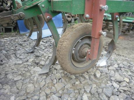

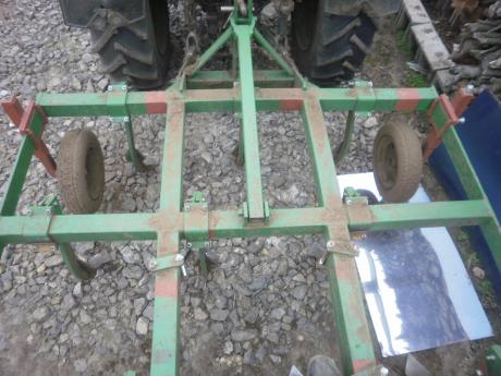

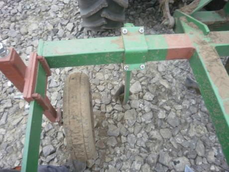

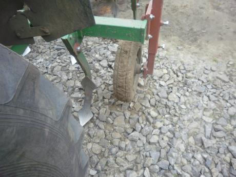

Most megfogtál. A kerekek 13 cm szélesek (eredetileg lada kereket akartam rá tenni, az 18 cm, de szélesnek találtam, ezért lett kispolszki kerék ), tehát kb 14 - 17 cm lehet a távolság a kerék és a kés között. A kések verik a földet a kerékbe, mint a veszedelem, de nem fúlt be egyszer sem. Olyan előfordult, hogy a kés egy jókora gyökeres buckát kifordított a kerék elé, és amikor rágurult megemelte kicsit a vázat, de ezt csak a gyümölcsösben tapasztaltam, ott is csak a kötött részen.

Annyi kérdésem lenne hogy a két szélső kés munkáját nem befolyásolják??
Kb hány centire van a kerék széle a késtől??
Jók lettek a kerekek, szép munka
Még néhány kép

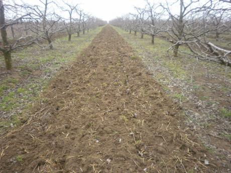

Gyümölcsösben így dolgozott, letaposott, kemény, tyúkhúros talajon. 12- 13 cm -en bírtam húzni 10 km / h -val.Ezen a soron térdig ért a gally, alig bírtam lezúzni, mégsem bírta összehúzni, nem tudott befulladni :-))

Csináltam néhány képet.

Vázra felfogattam egy 60 X 60 X 4 -es zártszelvényt, abban csúszik egy 50 X 50 X 6 -os zártszelvény, amit egy 20-as menetes szárral lehet emelni vagy süllyeszteni. Erre van hegesztve egy 100 X 100 X 10-es lemez, rajta 4 db.10-es furat. Lada első tengelycsonk simára leesztergálva, és a lemezhez csavarozva. Erre jön egy 12 "-os kispolszki kerék kifordítva. Fényképet majd valamikor később csinálok, mert holnap kell kezdeni a szántás lezárást. Tegnap még nyers volt, de ha így fúj a szél holnap estére már már nagyon is száraz lesz.

kereket hogy oldottad meg?? képet tudnál tenni fel??

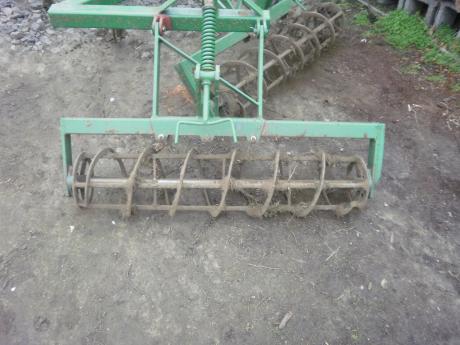

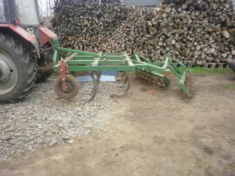

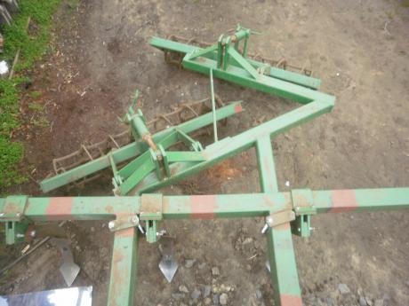

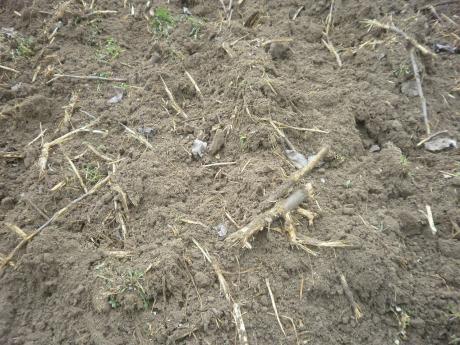

Most értem haza, kipróbáltam homokon kukoricatarlón. A két ferde szögben álló spirálhenger jól egyengetett, nem volt csíkos utána. Ahol kétszer elmentem, tárcsás vetőgéppel lehetett volna bele vetni, talán még csoroszlyással is, de ha kapna egy ásóboronát, akkor már tökéletes lenne. Gyümölcsösben is kipróbáltam, jó tyúkhúros volt, és benne volt a lezúzott gally, de ezt sem sikerült összehúzni, pedig volt benne jócskán 1 - 1,5 m -es vízhajtás, amit otthagyott a mulcser.
A tarlójáró kerék felfogatását, elmértem, így 15 cm a minimális művelési mélység (ezen kellesz még módosítani ), amit be lehet állítani. 9 késsel sok a 80 lóhoz, nincs megfelelő sebesség, 7,5 - 8,5 km/h a max. amivel bírtam húzni.
Válasz #2640. hozzászólásra
Tegnap összeraktam, és felvettem az MTZ-vel. Kicsit féltem, hogy nehéz lesz, de nem tudtam felrántani a muszka orrát, hiába próbáltam.
Egyengetőpálca nem nagyon fér be a spirálhenger elé.

Ha tudsz csinálj hozzá valami egyengetőket, nem fog csíkozni.

Na ez is össze volt gyógyulva rendesen, a 20-as anyák kérték a meleget, hogy meginduljanak. Kivettem a nyírószeget, ráhúztam egy 1,5 m-es csövet a kapaszárra, úgy már megindul annyira, hogy ki lehetett ütni a csavart.

Ennek a kapa felfogató kengyeljét találtam gyengének mikor grúbert keresgéltem és élőbe ilyet láttam.
Én a csöves spirálra gondoltam, az jól tömörít mindig és nem olyan veszett vészes a súlya.

ilyen van, és inkább a 15-25 cm. Hol van az egyengető meg a henger hátulról?
Érdemes a hátsó sort is kimerevíteni egy zártszelvénnyel, mert a második sor után elreped a váz - ha még nem történt meg.
Ennek az eszköznek mekkora lehet a maximális munkamélysége ? Rakni akarok rá 2 kereket, és úgy gondoltam 5 - 25 cm közötti munkamélységet lehetne állítani az elegendő lenne.
Vázmagasság 70 cm, "gerendák" osztása 74 cm.
kép 1
kép 2
