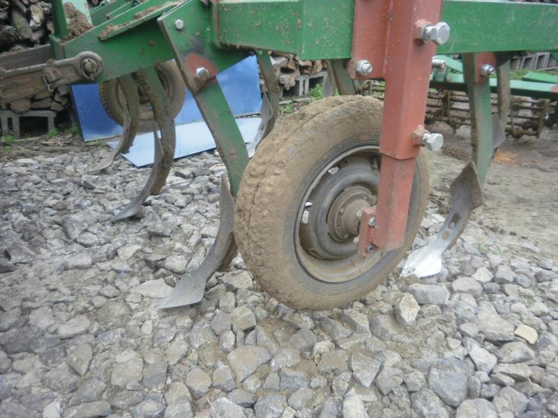

#2638 kis Zombi
2014-03-17 20:11:38
Válasz #2655. hozzászólásra

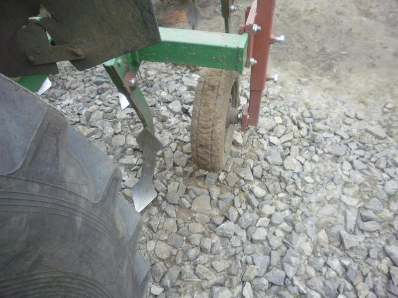

Most megfogtál. A kerekek 13 cm szélesek (eredetileg lada kereket akartam rá tenni, az 18 cm, de szélesnek találtam, ezért lett kispolszki kerék ), tehát kb 14 - 17 cm lehet a távolság a kerék és a kés között. A kések verik a földet a kerékbe, mint a veszedelem, de nem fúlt be egyszer sem. Olyan előfordult, hogy a kés egy jókora gyökeres buckát kifordított a kerék elé, és amikor rágurult megemelte kicsit a vázat, de ezt csak a gyümölcsösben tapasztaltam, ott is csak a kötött részen.
#2637 .Norbert
2014-03-17 17:43:21
Válasz #2654. hozzászólásra
Jók lettek a kerekek, szép munka smile thumbupcool Annyi kérdésem lenne hogy a két szélső kés munkáját nem befolyásolják?? smile whistling Kb hány centire van a kerék széle a késtől?? smile confused

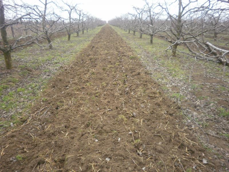

#2636 kis Zombi
2014-03-16 19:42:08
Még néhány kép
Gyümölcsösben így dolgozott, letaposott, kemény, tyúkhúros talajon. 12- 13 cm -en bírtam húzni 10 km / h -val.Ezen a soron térdig ért a gally, alig bírtam lezúzni, mégsem bírta összehúzni, nem tudott befulladni :-))

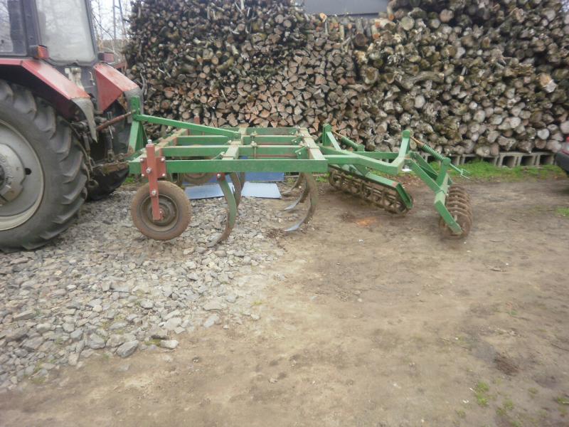

#2635 kis Zombi
2014-03-16 19:32:35
Válasz #2645. hozzászólásra
Csináltam néhány képet.

Fél 5-el, fél 6-al kínoztam, kb. 15 cm.

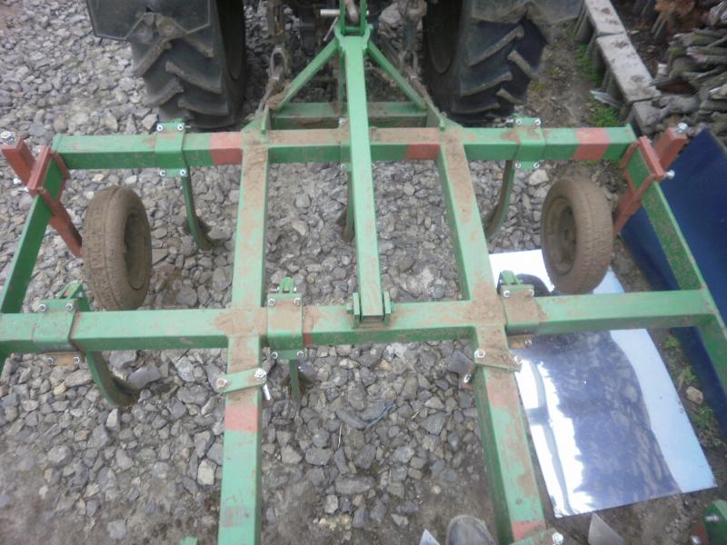

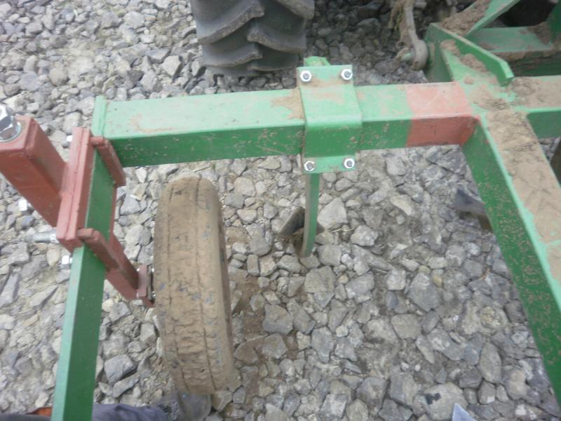

#2629 kis Zombi
2014-03-06 20:59:17
Vázra felfogattam egy 60 X 60 X 4 -es zártszelvényt, abban csúszik egy 50 X 50 X 6 -os zártszelvény, amit egy 20-as menetes szárral lehet emelni vagy süllyeszteni. Erre van hegesztve egy 100 X 100 X 10-es lemez, rajta 4 db.10-es furat. Lada első tengelycsonk simára leesztergálva, és a lemezhez csavarozva. Erre jön egy 12 "-os kispolszki kerék kifordítva. Fényképet majd valamikor később csinálok, mert holnap kell kezdeni a szántás lezárást. Tegnap még nyers volt, de ha így fúj a szél holnap estére már már nagyon is száraz lesz.

#2627 .Norbert
2014-03-06 13:35:21
Válasz #2644. hozzászólásra
kereket hogy oldottad meg?? képet tudnál tenni fel?? smile cowboy
#2626 kis Zombi
2014-03-06 12:49:41
Válasz #2642. hozzászólásra

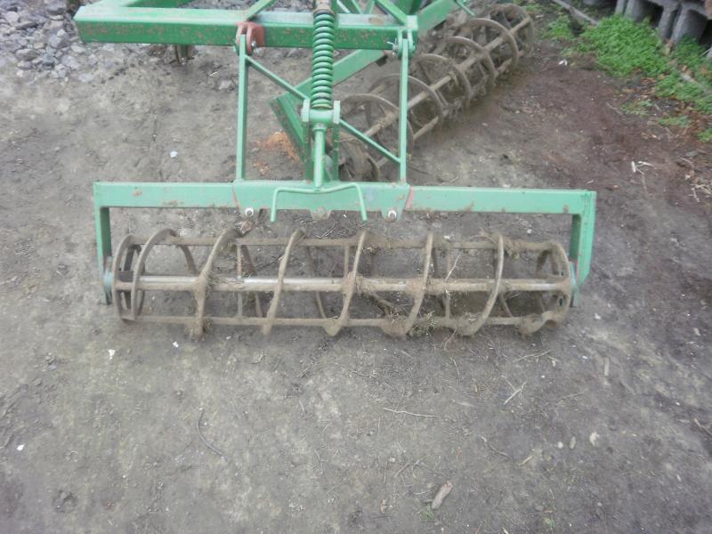

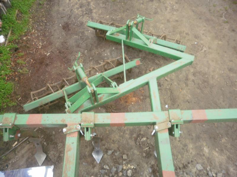

Most értem haza, kipróbáltam homokon kukoricatarlón. A két ferde szögben álló spirálhenger jól egyengetett, nem volt csíkos utána. Ahol kétszer elmentem, tárcsás vetőgéppel lehetett volna bele vetni, talán még csoroszlyással is, de ha kapna egy ásóboronát, akkor már tökéletes lenne. Gyümölcsösben is kipróbáltam, jó tyúkhúros volt, és benne volt a lezúzott gally, de ezt sem sikerült összehúzni, pedig volt benne jócskán 1 - 1,5 m -es vízhajtás, amit otthagyott a mulcser.
A tarlójáró kerék felfogatását, elmértem, így 15 cm a minimális művelési mélység (ezen kellesz még módosítani ), amit be lehet állítani. 9 késsel sok a 80 lóhoz, nincs megfelelő sebesség, 7,5 - 8,5 km/h a max. amivel bírtam húzni.

Tegnap összeraktam, és felvettem az MTZ-vel. Kicsit féltem, hogy nehéz lesz, de nem tudtam felrántani a muszka orrát, hiába próbáltam.
Egyengetőpálca nem nagyon fér be a spirálhenger elé.

Na ez is össze volt gyógyulva rendesen, a 20-as anyák kérték a meleget, hogy meginduljanak. Kivettem a nyírószeget, ráhúztam egy 1,5 m-es csövet a kapaszárra, úgy már megindul annyira, hogy ki lehetett ütni a csavart.

A felfogatás pont a legjobb része, mert így tudsz osztást változtatni ha kell.
Egyszer fogtam meg egy fatuskót és az egyik kapánál nem a nyírócsavar nyíródott el hanem a felfogatás csavarjai szakadtak, de ez csak egyszer fordult elő, és az is amiatt, hogy össze volt rozsdásodva a kapa meg a felfogató.
A 82-es szerintem nem is nagyon emelné fel ha rajta lennének az egyengetők és hátrébb kerülne a henger és az berakodik sárral, de húzni itt biztos nem tudná az tuti. 110 lóval is 5-7 km/h-val húzom 20 centin kötöttbe.
Amúgy nagyon jó munkát csinál két búza között.

Hát ha előző életében nem cibálták össze, akkor szerintem a 82-es nem fog benne kárt tenni :-))). Azért az Osztrák, vagy Német (nem tudom honnan származik, a Magyar kereskedő csak "lefestette" ) is tud kókányolni, a menetes szártól a 10.9-es csavarig minden volt berakva nyírószegnek, ahol pedig 10,9-es csavarokrnak kellene lennie, ott előfordult 5,6-os is.

Én a csöves spirálra gondoltam, az jól tömörít mindig és nem olyan veszett vészes a súlya.

Nincs rajta törés vagy hegesztés. Néhány hsz.-al lentebb beraktam képet spirálhengeres elmunkálóról, az van utána szögben, egyengető pálca nincs hozzá

#2617 kis Zombi
2014-02-28 21:38:03
Ennek az eszköznek mekkora lehet a maximális munkamélysége ? Rakni akarok rá 2 kereket, és úgy gondoltam 5 - 25 cm közötti munkamélységet lehetne állítani az elegendő lenne.
Vázmagasság 70 cm, "gerendák" osztása 74 cm.
kép 1
kép 2

#2605 kis Zombi
2014-02-24 21:29:05
Válasz #2622. hozzászólásra
Valami hasonló spirálhengerre gondoltál ?
