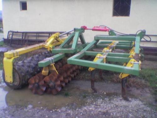

#923 drenthe evo
2011-01-02 23:17:28
Szanberg!
A Reptill váza elbírná és felvehető lenne rá egy Vader Carrier függesztet 3 , 3,5 , vagy 4 méteres-t.
Mármint ha a Reptillről levennénk a hullám tárcsasort meg a csöcsös hengert és annak a helyére gondoltam.
A Carrier cca 15-22mázsa mérettől és pót súlytól függően...
