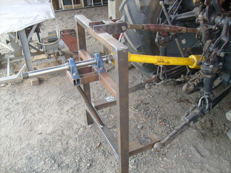

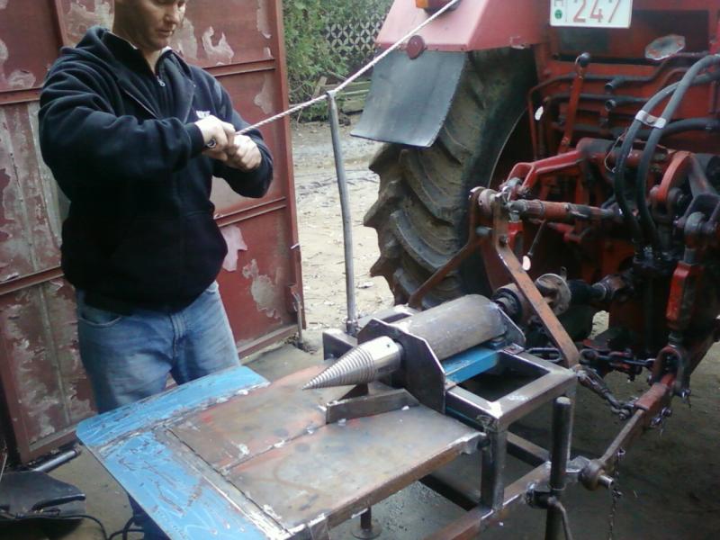

#338 gjoni
2012-03-26 12:15:20
Válasz #337. hozzászólásra
Ezt mi csináltuk, üzembiztos gép!

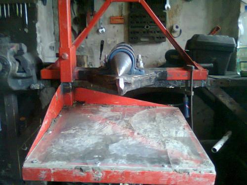

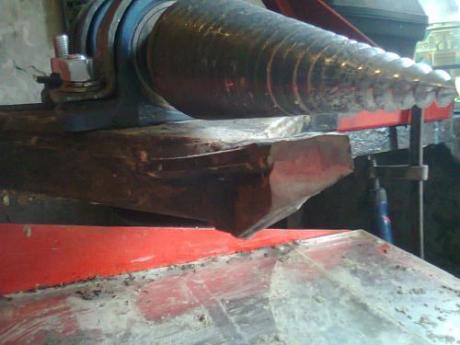

#316 dárk

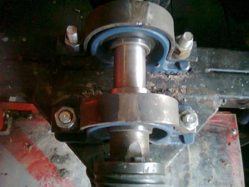

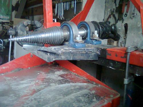

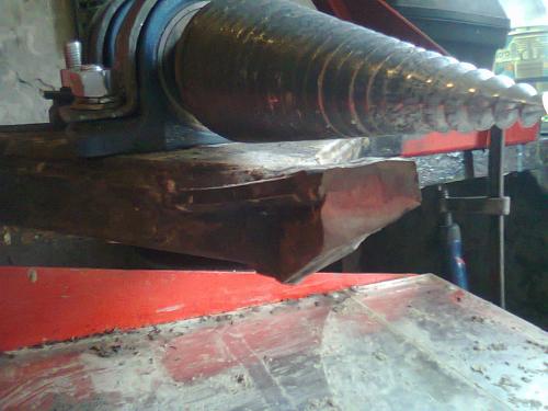

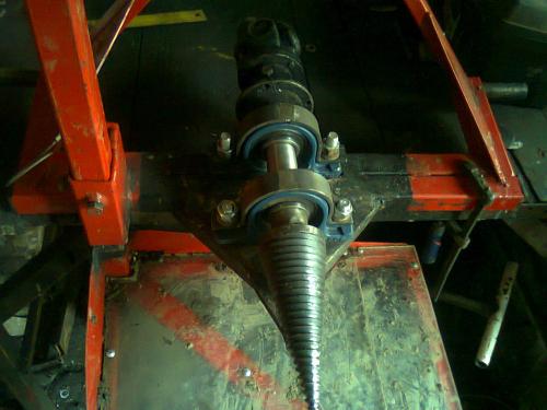

2011-12-28 17:58:39
Na így néz ki a kúpos hasítóm.
200mmx80mm-res a kúp állítható asztal,kuglit és métert is lehet vele hasítani,én eddig kugliba 50cm átmérőjű volt a legnagyobb amit elhasítottam vele,méterbe 30cm átmérőjű.A kúp belsejében van egy 40x40mm furat amibe a tengely bele bír csúszni 40mm ert,a kúpon van még 3db 8as furat.Szóval 3 db 8.8 as csavar fogja a kúpot a tengelyhez,ezzel még soha nem volt gond.
Viszont ha nincs a kúp alatt egy ilyen ékszerű dolog aminek szintén erősnek kell lennie,akkor a fa elforoghat,és ha bütykös fát teszünk oda úgy hogy a kúp alá kerül a bütyök,nos akkor felnyomhatja a kúpot és eltörheti a csapágyházat vagy a tengelyt mint nálam is.
Ezért látni a képen hogy át vannak pántolva a csapágyházak.
Ha villanyosat akartok csinálni,akkor semmiféle képen ne tegyétek közvetlen a villanymotor tengelyére hanem külön tengelyre kell tenni nehogy tönkretegye a vill motort.
300 fordulat bőven elég neki,a legjobb az ha tudod a forgásirányt kapcsolni,mert néha rátud úgy szorulni a tuskó hogy alig lehet le pályszerolni róla,ha nagyobbat forog a kúp akkor melegedni fog és egy idő után letörik a hegye.
Én innen vettem a kúpot,fontos az edzés,és a 6 hónap gari.
Ékszíj hajtásúnál oda kell figyelni arra hogy milyen ékszíjat használunk és hogy hány darab tudja átadni a motor teljesítményét a kúpnak.
Van egy ilyen diagram,szerintem a neten is fent van.
Érdekes módon a puha fa jobban igénybe veszi a gépet mint a kemény.
Mert a kemény szétpattan az első 5 cm nél még ha bütykös is,míg mondjuk a nyárfába betekeri magát teljesen mire elreped olyan mint a (szivacs).
A kúpot innen vettem,fontos az edzés,és a 6 hónap gari.
http://epitkezes-otthon.vatera.hu/barkacs_szerszam_gep/alkatresz_tartozek/edzett_hasito_kup_kupos_fahasito_ronkhasito_1521407687.html
A képeket mindjárt rakom.
