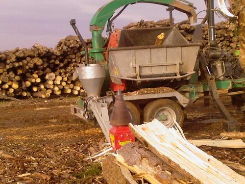

#283 z3r0
2011-03-25 09:24:21
Válasz #282. hozzászólásra
Köszönöm a választ!
Egy ilyen hasító már dolgozik nálunk, azon 90-es kúp van de ezzel csak kuglit hasogatunk. Egy Tz-4k hajkurássza vígan.
82 után volt egy gyári posch kúpos de azt sikerült jó áron eladni, és kell helyette egy másik. Ez az akác tuskót is simán vitte. A posch-on a kúp nagy volt (kb 300-as), ezért érdeklődök a kúp mérete után. Én minimum 160, de talán inkább 200 körülire gondolnék ami jól dolgozna.
A végcél pedig az lenne, hogy az aprítógépre tudjam felszerelni. Sajnos elmaradtak az erdészeti géptámogatások, és nem tudtuk megvenni a lasco hasítót, pedig az profi megoldás lenne. Így kénytelenek vagyunk sk csinálni egyet.smile unsure
Egy junkkari hj500 gépen lenne felszerelve ilyen módon:
http://www.youtube.com/watch?v=4y3dKsN13sg&feature=player_embedded

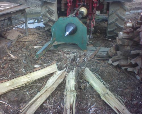

#282 Kelemen Gyula
2011-03-25 05:20:26
Válasz #281. hozzászólásra
Nem nekem raktad fel a kérdést, de én a sajátomat úgy csináltam meg, hogy csak át kell szerelni a hasítót az általam készített hárompont felfüggesztésű tartóra. Mivel négy csavar fogja, csak leszedem az asztalról, a tengely végére felrakom a bordás-tengely csonkot és már mehet is. Az én hasítómat egy SAME / régi / 50Le, meg egy
ZETOR / nagyon régi / hejtotta megerőltetés nélkül. Egy 82-nek nem lehet akadály.smile thumbupcoolsmile thumbup
#281 z3r0
2011-03-24 23:39:00
Válasz #279. hozzászólásra
Kis kolléga!
Újra felteszem a kérdést amit pár hozzászólással lejjebb kérdeztem, hátha elsiklottál felette:
Érdeklődni szeretnék a traktoros hasító felől. Mekkora a kúp rajta, milyen vastagságban és hosszban dolgozik szépen? Ha jól látom cserélhető hegyes, mennyit bír egy hegy? Egy esetleges beszerzési lehetőség is érdekelne hozzá, illetve ár is. Milyen csapágyak tartják a tengelyt? Az MTZ hogyan viseli a munkát?
Én első körben egy 82-re raknám fel, aztán pedig egy aprítógép kitalpalójára szeretném felszerelni hidromotoros hajtással, így nem okozna gondot a túlméretes rönk aprítása sem. A hidromotorom már meglenne hozzá, csak a megfelelő kúpot keresem még.

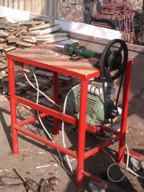

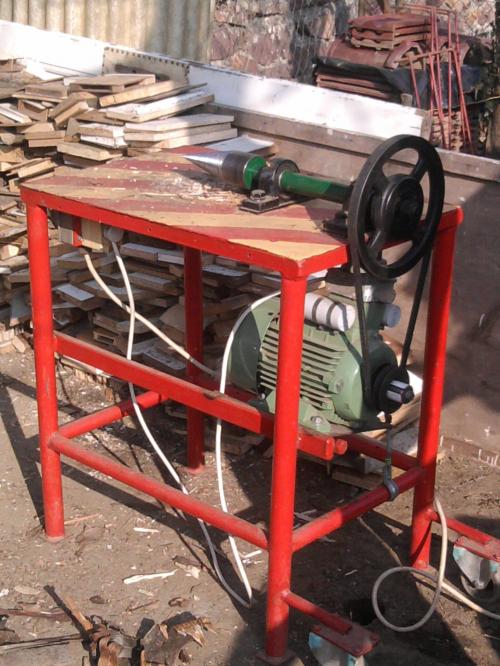

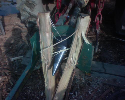

#279 Kis kolléga
2011-03-24 16:52:25
Ezt azoknak akik lusták visszaolvasni.
Egy év elteltével kimerem jelenteni hogy a lent olvasottak alapján összeállított hasítógép bevált.
Nagyon sok hátfájástól kímélt meg.
A gép egyfázisu motorral üzemel így bárhol lehet használni. Képet mellékelek róla.
-asztal anyaga vacső,zártszelvény,kazánlemez(5mm)
mérete 50cm széles,70cm hosszú, 80cm magas
-önbeállós zsirozható csapágyak típusa Y206 30mm
-Hasítókúp 70mm vastag, 200mm hosszú, 28mm-es belső furattal szabvány ékpályával
-tengely: csapágyaknál 30mm tengelyvastagság, csapágyak távolsága egymástól 170mm, tengelyvastagság kúp felöli oldalon 28mm, kúp távolsága a csapágytól 40mm, ékszijtárcsa oldalon tengelyvastagság 25mm tárcsa távolsága a csapágytól 35mm
-ékszijtárcsa (hasítókúp tengelyen lévő) típusa: SPA 250/1 13* profilu, szorítóhüvely típusa 2517, (25mm)
-4 db 16mm-es 8.8-as csavarok rugósalátéttel anyával
csapágyaknak
Villanymotor adatai;
Típusa "Agóra" talpas
-1fázisu 220v, 2.2Kw, 1440f/p
(új motor ára 45 000 ft)
-ékszijtárcsája SPA 85/2 13* 25mm szorítóhüvellyel (szorítóhüvely a motor tengelyátmérőtől függ !! )
-5 méteres kábel 3x2.5 MTK

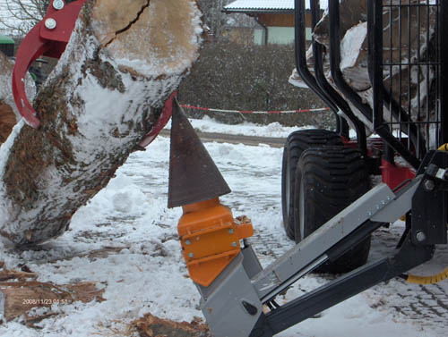

#268 4WD

Az én hasítóm is elkészült.
Technikai adatok:
motor: 3kv
ékszíjtárcsa(dupla) felül : 210
alul : 70
A motor fordulata 1420. De ez a harmadára le van szabályozva a hármas áttétellel.
A motor 220/380-as. Először 220-al próbáltuk, de az kevésnek bizonyult, így maradt a 380v.
