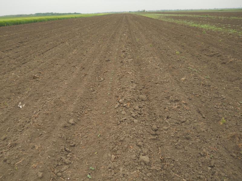

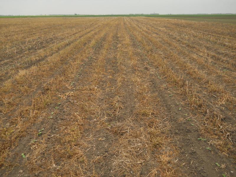

Válasz bodozoltan23 #2791. hozzászólásáraÁrpa elővetemény.Szeptember elején zöldtrágya keverék vetése(olajretek,mustár,facélia,borsó,csillagfürt).Talajmunka nélkül direktbe bele vetve.Kísérleti darab.
Válasz Mf-es? #2787. hozzászólásáraSzia,az első képen látható parcellán,mi volt az elövetemény,a talaj csak fel volt lazitva,bővebb leirást kaphatok?Köszi.

Válasz Janasystem #2794. hozzászólásáraGyom miatt van a kísérlet.
Válasz Mf-es? #2793. hozzászólására
Szia! Nem hasznosult volna jobban ez az értékes zöldrtágya ha mondjuk kap egy szárbontót/ baktériumtrágyát és ugy betárcsázod? vagy a gyom miatt kisérletezel?
Válasz Mf-es? #2792. hozzászólásáraSekély grúberrbe vetve.Vetés után glifo+command
