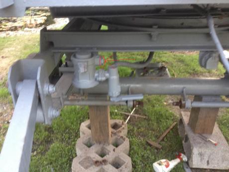

Válasz Mtz 550E #933. hozzászólásáraA probléma az,h. nagyot nyit a fékkulcs, illetve a munkahengerek, minek következtében sok levegőt használ el. Ezen könnyen lehet segíteni. Meg kell papucsolni a fékpofákat. Fogsz egy drótot, felkötöd fixen a fékkulcs karja fölé a vázra, és a lelógó végét pontosan behajlítod a kar vége fölé közvetlen. Ezzel megjelölted a fékkar nulla állását, illetve ugyanígy megjelölöd a teljes fékezésnél is a kar állását. Leveszed a fékdobot, kézzel kifordítod a fékkart a nulla állástól kb. 5-6 centire, ( ennyit kellene nyitni neki, ha jó lenne a fék) és itt megjelölöd a fékpofa azon végének a pontos helyét, amelyet a fékkulcs nyit, majd kihúzod a fékkart a megjelölt teljes nyitásig, és megméred a fékpofa ezen elmozdulását. Hát ezt lehet h. egyszerűbben kellett volna mondanom..... Tehát a lényeg: meg kell mérni, h. az 5 centis nyitás, és a teljes nyitás között mennyit mozdul el a fékpofa a fékkulcstól, mert ez az elmozdulás felesleges nekünk, és ezt a hézagoló lemezzel fogjuk helyettesíteni. Ha ez 3 - 4 vagy 5 miliméter, akkor ilyen vastag lemezből kell papucsot csinálnunk mindkét fékpofa talpára. A fék nem játék !!!!!!! ezért nem kókányolunk !!!!!!!!!!!!! Egészséges, nem korrodált lemezből csináljuk a papucsot, és melegítéssel hajlítjuk fel a széleket, mert a hideg hajlítással berepedezik a lemez, mégha ezt nem is látjuk, és könnyen kitekeri maga alól a fékkulcs később, mikor már a zsír kiszáradt alóla! Természetesen, ha már szét van szedve a fék, akkor lepucoljuk, fékkulcsokat bőven átzsírozzuk, megmozgatjuk. Ezzel a módszerrel a fékkulcs nyitása lerövidül, és kevés levegőt fog enni a kocsi.

Mi lehet a probléma hol keressem?

Válasz Szeni #931. hozzászólásáraHa már itt vagyunk, én is kérnék egy kis segítséget. Több alkalommal hallottam, h. a modoromon javítani kéne, és ez nem is lenne túl nehéz, tekintve a jelen szintet, és pláne azt, h. innen már csak felfelé vezet út. Én ezt tökéletesen belátom, de abból kiindulva, h. a legsötétebb bűnöző is meg tudja indokolni tettét, és tud valamiképpen védekezni, így én is tudok felhozni valamit mentségemre. Mégpedig azt, h. és legalább segíteni akartam, és a stílusom, habár néha kissé nyers, de legalább megvan az az előnye, h. mindenki számára könnyen érthető, és egyértelmű. Ezen túl viszont eszembe jut az a mondás is, miszerint: " a békességért el kell hagyni az igazságot" , és ez is nagyon igaz. Mivel érzem a hiányosságaimat, és meg akarok javulni (habár ez eddig nem sikerült 100%-osan) ezért ebben a témában várnék pár szavas észrevételeket, véleményeket, az előző hozzászólásom tükrében.Előre is köszönöm megtisztelő őszinteségeteket.

Nektek Hw 6011-s pótkocsi fékezéskor mennyi bár levegő megy el? Mert nekem egy-egy fékezés 1-2bar-t simán levesz? Ez normális?

Válasz Mtz 550E #921. hozzászólásáraCseréld ki a hátsót a 6011 munkahengerére.
