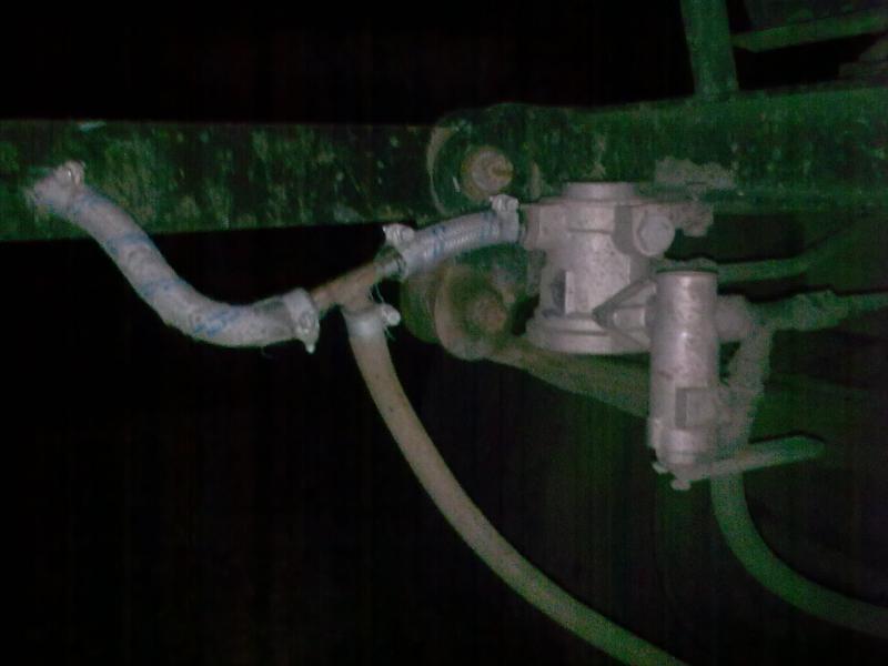

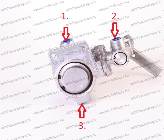

2015-01-07 21:47:11
Válasz #913. hozzászólásra A fékszelepen van egy közös csatlakozás azzal a csővel ami a trakihoz megy, arra
